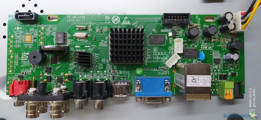

  7. Visualizar Arquivo dvr luxvision lvdvr9804 rs-dm-274b Sempre faça bakup antes de gravar! Dados flash memory dvr luxvision lvdvr9804 placa rs-dm-274b offset para edição do ID: FF0000-FF000F Arquivo retirado de equipamento funcionando. Uploader FDONATO Enviado 10-09-2021 Categoria Receptores Satélite, Cabo, DVR e HDVR

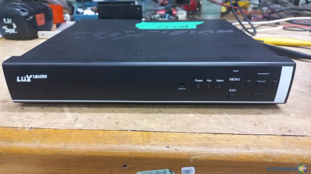

  8. bom dia amigos, estou com esse dvr ligando sem gerar vídeo, tenho todas as tensões... acredito que o problema seja a eeprom corrompida... mas como não tenho muita pratica com dvr estou aberto a sugestões de analises... Gostaria de regravar a eeprom, porém não encontrei esse arquivo em lugar nenhum se algum dos amigos, @Técnico Cooperador @Moderador @Moderador Global por acaso tiver esse arquivo... ajudaria muito.
  9. não encontrei nenhum capacitor estufado . Bateria 2032 tive que trocar . Tensão de 3.3 normal , nada aquecendo fora do normal . A suspeita seria o software gravado no hd de 500gb com problema .
