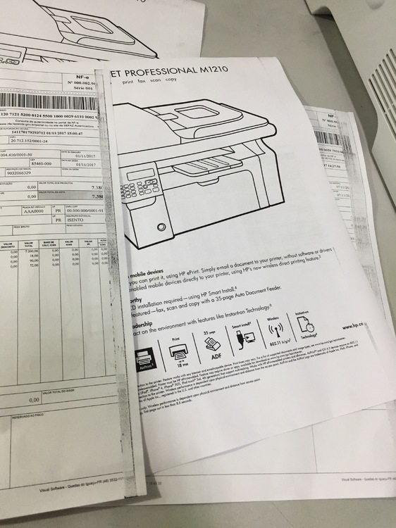

  3. Boa tarde , estou com uma impressora Laserjet M1212nf na bancada , o problema dela e na impressão , ela foi feita revisão tudo certinho , as lubrificações todas em dia , quando manda imprimir ela faz o processo normal , porém na folha impressa aparece uma listra preta no canto esquerdo , já troquei de toner e não resolveu , já fiz limpeza e não resolveu, se alguém tiver uma dica , por favor me ensine , obrigado !
