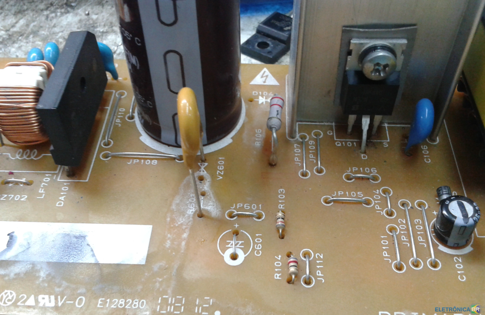

  2. Há um tempo atrás postei aqui uma dica de como remover a proteção - inútil - da fonte da HP CP1025 (RM1-7751), neste tópico: https://eletronicabr.com/forums/topic/165046-fonte-cp1025-rm1-7751-esquema-parcial-dicas/ Praticamente todas as fontes das HP laser coloridas tem essa proteção, que na prática é mais inútil que luz de ré em avião: em vez de proteger, aumenta o estrago quando a fonte é ligada em 220V. Hoje consertei uma fonte da M175 (RM1-8203), e aproveitei para tirar umas fotos de como ela fica após a modificação: Para remover a proteção nessa fonte, o procedimento é: - Remover D601, D602, D603, C601, C602, R601, VZ601 e D104 - Jumpear D602 (ou C602) e C601 - Colocar um varistor 10K150 ou 10D241 como na foto Com essa modificação, a fonte não vai mais queimar FET, integrado, etc.. se for ligada em 220V.. vai queimar apenas o fusível e o varistor. E, o varistor serve como "dedo-duro" caso algum cliente cara de pau ligue a fonte em 220 e venha pedir garantia. ps. Na foto dá pra ver que o R108 e D102 foram removidos.. isso é opcional, pois esses componentes não fazem parte da proteção. No caso dessa fonte, eu passei o R108 pro lugar do R107 que estava aberto, e passei o D102 pro lugar do D101, que estava quebrado.
