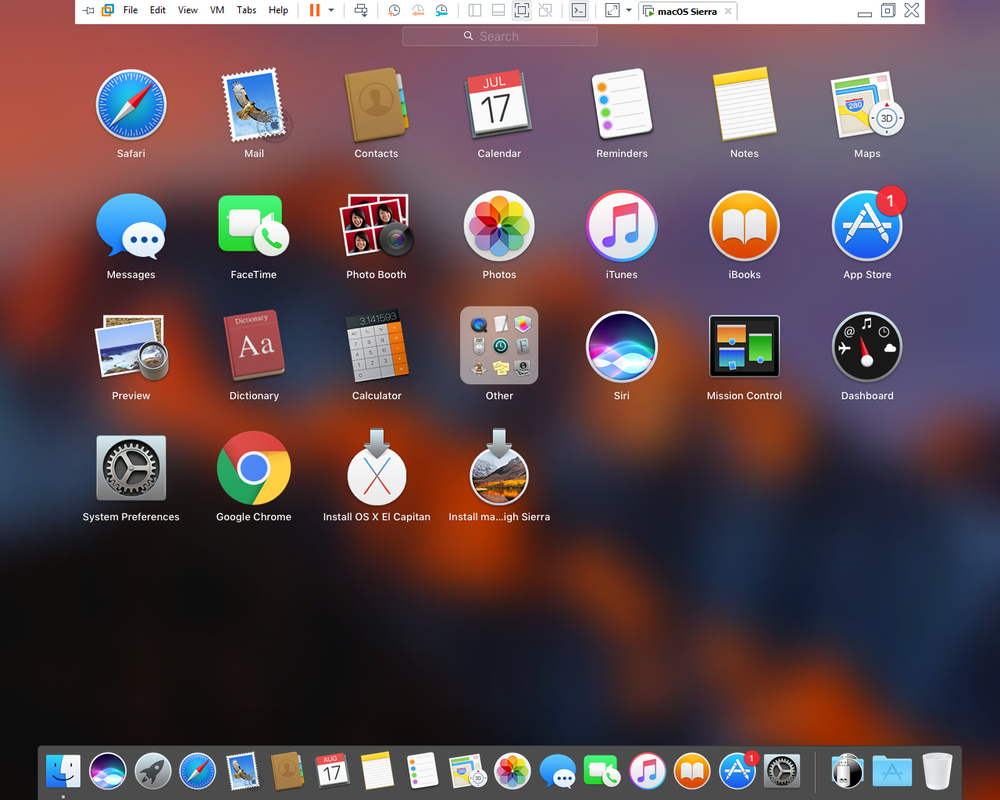

  6. MacOS Sierra 10.12, Imagem para VMware. Uso principalmente para fazer downloads oficiais de imagens limpas de instalação de outras versões do MacOSX. As vezes entra em nossa assistência, aquele mac que precisamos trocar o HD e o recovery não funciona mais. Aqui está a solução, basta entrar no MacOS Sierra virtualizado e fazer o download da instalação correspondente, através da apple store e criar um pendrive bootável. (Saiba mais.) Faça o download no link abaixo, siga as instruções contidas no arquivo. (link para download do vmware incluso no arquivo) https://mega.nz/#!6twRGYrL!-oKhc-TlixJE-1inqhXVxgaQXvKNJlPyWnkhXbdy3Go Espero que seja útil, assim como foi para mim em muitas oportunidades.
