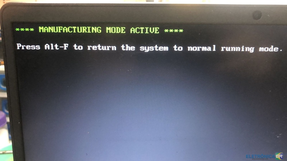

  7. pessoal estou com esse aparelho que veio sem ligar após regravar a bios ele sempre que liga cai nessa tela depois localiza o sistema operacional e entra no Windows normal não estou conseguindo remover essa tela sera que alguem poderia me ajudar vou deixar uma foto da tela para vocês verem detalhe na imagem esta descrito para apertar ant-f mas não muda nada inclusive o teclado nesse momento fica apitando que pressiono qualquer tecla depois que passa dessa tela e entra no Windows fica normal desde ja agradeço pela atenção de todos.
