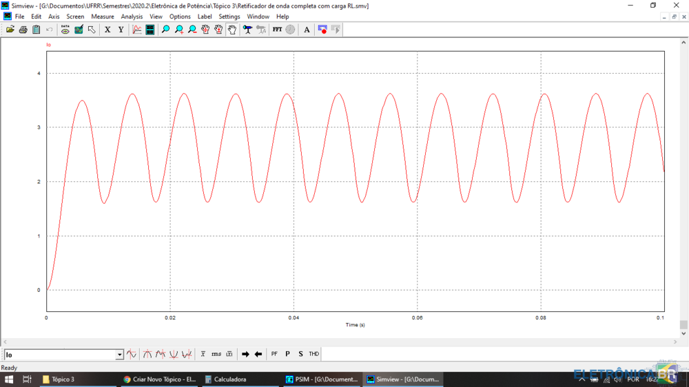

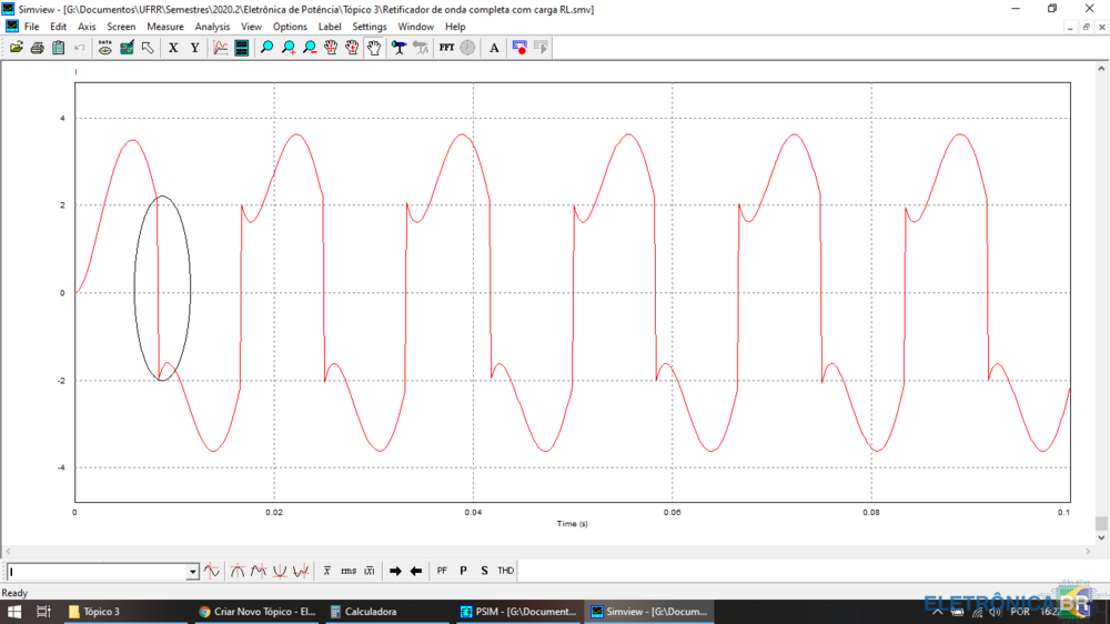

  5. Estava estudando sobre o assunto do título, na verdade comecei desde os retificadores mas simples, os de meia onda e fui avançando e quando cheguei nesse tive algumas dúvidas sobre o seu funcionamento, vou deixar em anexo as imagens. Comecei a analisar o circuito pelas formas de onda e quando vi a forma de onda da corrente fornecida pela fonte me surgiu uma dúvida, sei que a presença do indutor altera a forma e a amplitude da forma de onda da corrente. Na primeira imagem em anexo esta a forma de onda da corrente da fonte, eu queria saber o que causa a mudança onde o gráfico da corrente se torna quase vertical (onde circulei de preto) como se nesse instante a fonte parasse de fornecer corrente ao circuito, isso acontece devido o indutor se carregar no inicio dessa mudança e ser ele quem passa a fornecer corrente a carga e ao ser descarregado, a fonte passa novamente a fornecer corrente ao circuito? Em anexo estão as formas de onda da corrente da fonte, corrente na carga e a topologia do circuito retificador.
