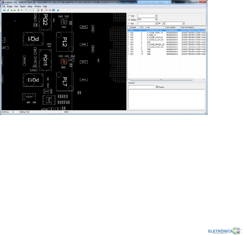

  3. olá a todos, estou com esta placa que nao liga...tensão dos 3v no pino power ok...removendo o conector dos 12v do processador ela ligava no power...verifiquei toda área do vcore, capacitores e resistores estavam ok...injetei tensão separadamente da fonte na linha de 12v, e com aproximadamente 5v o pu2 (RT9611 ) já estava fritando o dedo...removi o mesmo e nada mais neste setor aqueceu...preciso adiquirir outro, ( as sucatas que possuo da asus, nenhum tem este modelo)então gostaria de saber se, alguns de vcs saberiam me dizer se há algum equivalente, ou só mesmo o próprio modelo serviria, pois se for assim, só encontrei no aliexpress...
