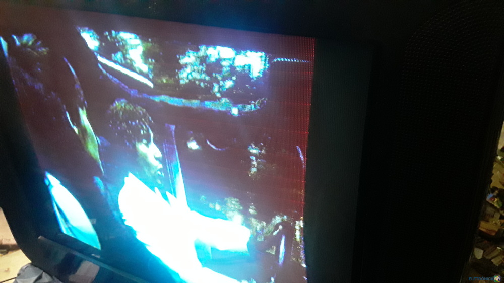

  1. Boa noite a todos, Estou com essa tv na minha bancada, ela chegou inoperante não dava sinal de vida, abri a tv e vi que o fusível estava aberto verifiquei alguns componentes do primario e encontrei o str em curto, troquei o fusivel e o str, porém ao ligar a tv queimaram novamente, fiz uma varredura mais completa e encontrei o c507 220uf x 400v aberto fiz a troca de todos novamente a tv agora liga, com o quandro reduzido dos lados uns 3 cm, veriquei o c450, c435, c436, c416, c441 e os transistores bfs na placa do cinescopio todos bons, gostaria que alguém mim desse alguma dica, Desde ja agradeço atodos.
