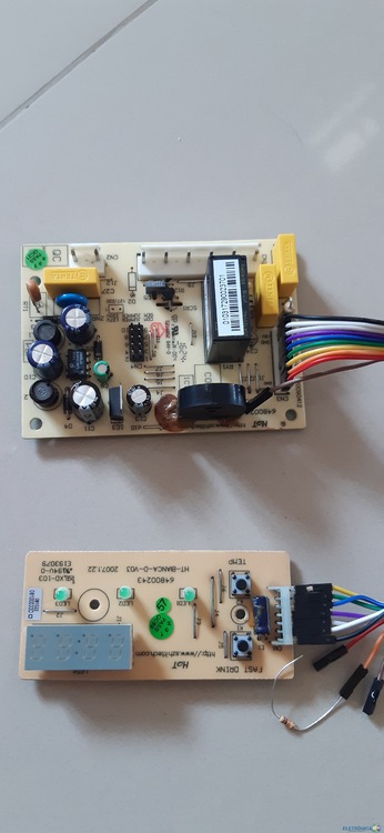

  4. Placa é bem simples, tem um relé para o compressor, Fan controlado por triac. Placa nova com esse defeito, já consertei outras com mesmo problema e ficaram boas. A fonte é controlada por um LNK304pn, a retificaçõa de rede é somente do semiciclo positivo e a estabilizacão é através do regulador 7905. Ao energizar não consegue estabilizar os 12 volts, alimentei com fonte externa em paralelo no capacitor c11 filtro do 12v e fonte estabilizou. Suspeitei de capacitor ruim testei e todos bons. O capacitor de 100uf do 5volts troquei por um de 220uf/25v por achar muito pouco para filtrar. Troqui o LNK e até chegou a estabilizar depois de insistir algumas vezes sem auxilio de fonte externa. Analisando o datasheet do LNK compreendi com funciona o pino Feedback, ele protege o ciricuito apenas ao ligar a fonte e era isto que acontecia, desarmava a oscilação do mosfet interno quando a corrente fornecida a este pino excede 49micro ampéres. No data fala em 1,65v, medi sempre 1,585 com multímetro em qualquer um dos lnk304 ou 306 que testei. Oque fiz foi alterar o divisor resistivo formado por r18 2kohm e r17 12kohm, após alguns ensaios aumentei para 2,82 kohm o r18 e funcionou perfeitamente. Modifiquei para mais pois assim tenho certeza que cairia a corrente fornecida, cheguei nesse valor de resistor baseado em testes...com 2,4k a fonte ja se comportou diferente ficou ligada após insistir um pouco, com 2k7 ligou sempre, para não perder o 2k original da placa fiz uma soldagem do 820ohm em série. Obs: no lugar do sensor utilizei um resistor 10k para em testes armar o relé compressor.

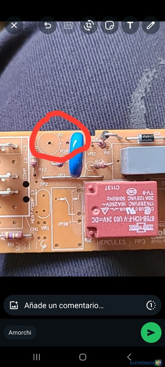

  6. Olá, alguém sabe qual é a resistência R2 nesta placa, uma geladeira Consul CRD48? Meu sogro levou a um técnico duvidoso e depois não quis devolver a placa. Agora estou olhando a placa e mostra que tirei o relé para testá-lo e um resistor marcado com R2 não está mais lá, só dá para ver os vestígios de que ele foi removido. A dúvida é apenas por causa do valor da resistência. Muito obrigado

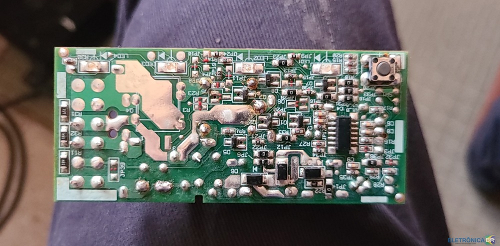

  7. Bom dia colegas, alguém tem o esquema elétrico dessa placa por favor? Refrigerador Electrolux - SS72X SH72B
