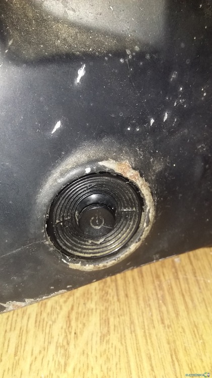

  2. Acho que é defeito raro. Essa tv tem aquele botão painel traseiro (várias funções mesmo botão) Ela não liga por esse botão , só pelo controle remoto! DETALHE SURREAL: se eu ligar pelo controle remoto , e depois usar esse botão, todas funções (vol + vol - ,canal + canal -), funciona normalmente... verifiquei e medi condução até conector (pinos key1, key2) , que aquela multi-chave atua, tá funcionando normal. minha dúvida é : algum dado corrompido desativou esse comando pelo botão ou apenas uma das trilhas comando (key1 e key2 ) até microprocessador BGA estaria aberta???
