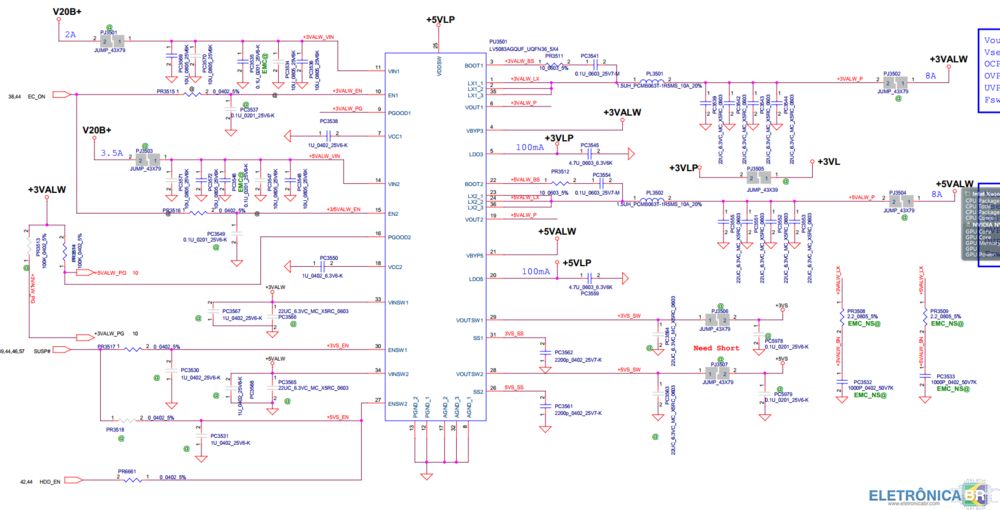

  9. Tenho esse note que não está ligando, tenho 3v no botão power, quando pressionado cai a 0, mas não acontece nada, nenhum consumo na fonte. Analisando, cheguei nas PL3501 (3v) e PL3502 (5v) que apresentam tensões de 2,7v e 4,6v respectivamente. O PWM que gera essas tenões é um LV5083, não tem mosfet ali. As tensões LDO estão normais, acredito que terei que substitui-lo mas gostaria de uma segunda opinião, segue o circuito: Alguém com mais experiência poderia dizer se há possibilidades de algum dos componentes nesse circuito possa estar causando essa alteração? Ia encomendar mas o valor do CI é bem alto. Obrigado
