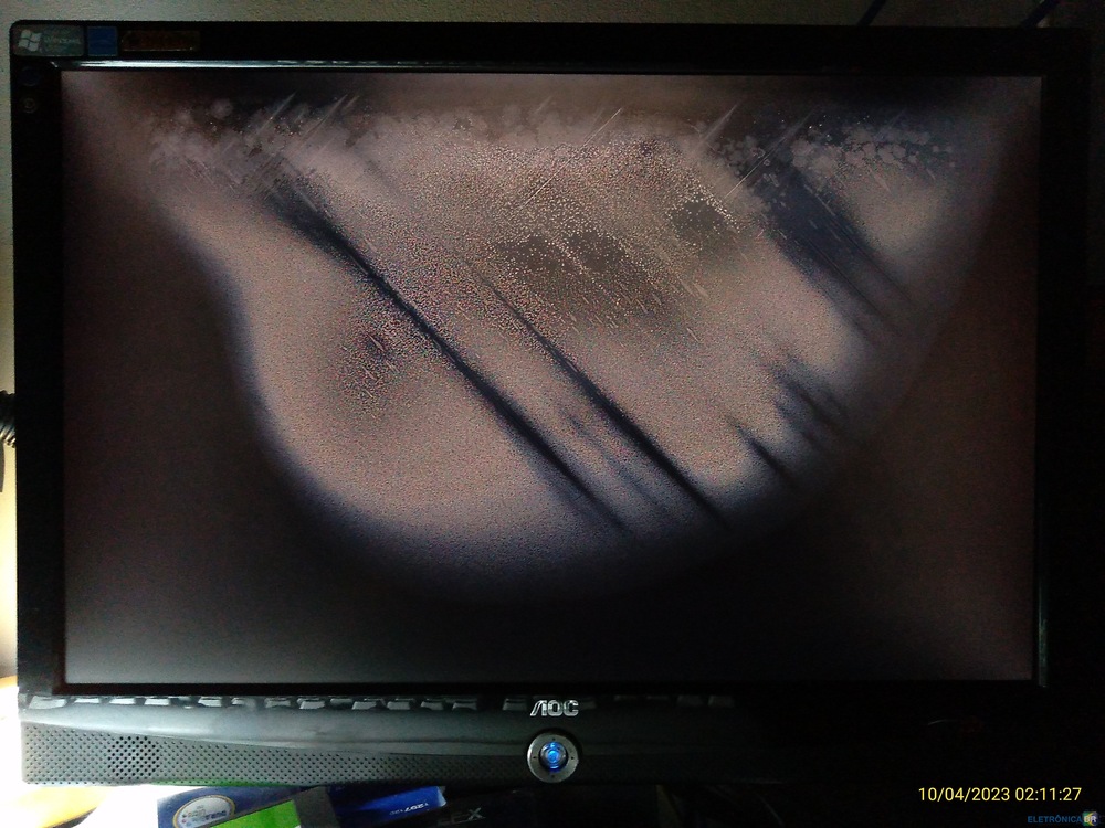

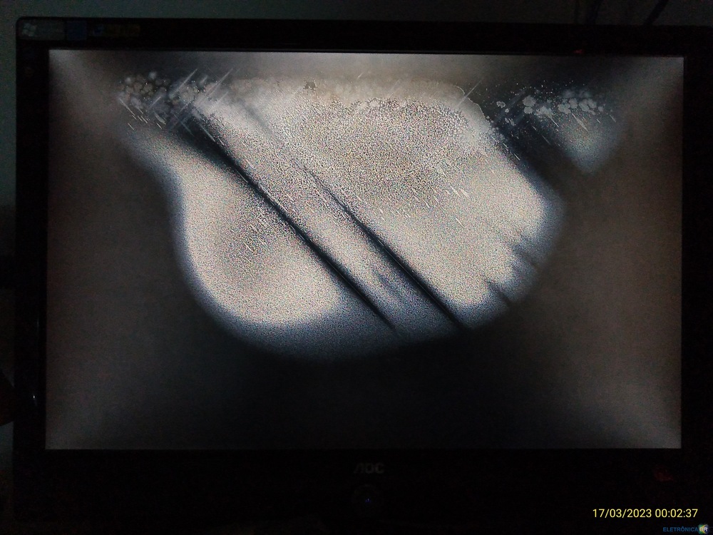

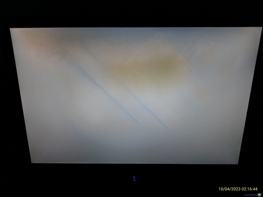

  2. Tenho um monitor AOC 717Fwy e desde janeiro do ano passado ele vem desenvolvendo uma mancha acinzentada no entorno da película. A princípio, era uma mancha pequena, mas que se estendeu por quase toda a película. Essa mancha surgiu quando uma goteira no local onde ficou meu PC caiu bem no vão do encaixe onde fica a tela, isso quando mudei de cidade a menos de um mês. Como sabia que era relacionado com a goteira, e como o dano na película era muito grande, decidi por tentar passar o secador na tela por alguns dias para ver se era possível diminuir a mancha. A mancha diminuiu, entretanto, a região onde passei o secador ficou com uma tonalidade amarelada. Nesse caso, o dano teria sido só na película ou pode ter afetado a tela do monitor também? Em anexo as fotos de como estava antes e agora.

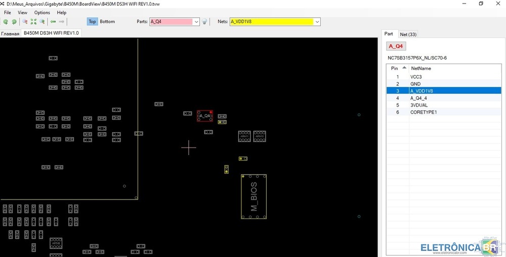

  3. Colegas, O cliente fez esta queixa e deixou a CPU aqui para reparar pq ela já estava cansado de todos os dias ter que abrir o gabinete e ficar passando o secador de cabelo da mulher até a placa resolver ligar. Retirei a placa do gabinete para teste na bancada e fui logo na bios que deve aparecer 1.8 v no pino 8 depois de apertar o botão de ligar e não tinha esta tensão, logo a placa não ligava, somente depois que aquecia o componente A_Q4 (NC7SB3157) é que ele liberava a tensão para a bios. Este componente é uma chave de interruptor duplo de ligar e a oxidação e a umidade estavam impedindo dela acionar, principalmente pq ela fica perto do processador embaixo do cooler e receber muita poeira e umidade. Retirei este componente e os outros em volta, limpei bem o local coloquei solda nova nos pad´s e troquei logo este componente e a placa voltou a ligar normal. Este componente parece presente em todas as placas desta nova linha AMD e ainda no games do tipo Xbox. Então muita atenção com ele. Se a dica ajudou manda Abs, Roberto
