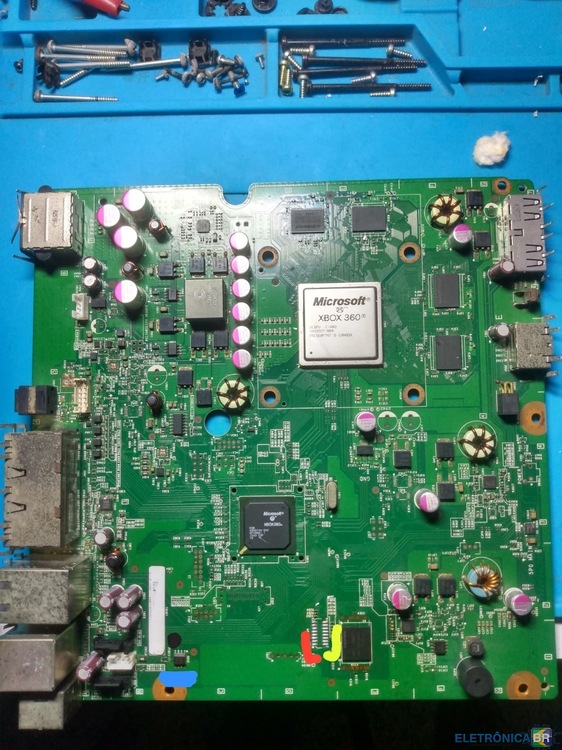

    em análise Xbox 360 slimnão liga
    Boa noite!! Tenho um Xbox 360 slim que não liga, apenas dá o plim. Existe algumas tensões que é estranho não tem tensão onde tá marcado de azul no U1B1, onde tá o ponto preto chega 5V. No U1D1 no pino 1 (em vermelhos) tem 3.3v, lá no pino 2 (amarelo) tem 1.69v. As tensões no stand-by estão certas. Fiz a troca da nand, porém como sou um pouco leigo em games eu tenho dúvida se é preciso gravar quando a peça é nova.. depois de trocada a nand achando que poderia ser ela o problema, eu fui fazer novamente as aferições continua as mesmas tensões. Agrade demais poder ajudar. Sobre a versão da placa eu não sei bem ainda diferenciar. Att.
