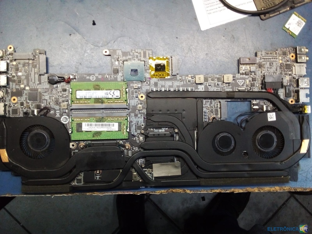

    msi gs63vr 7rg stealth pro ms-16k31 bios + ec
  3. 1 download
    MSI GS65 STEALTH THIN 8th Gen Intel Placa MS_16Q2 / MS_16Q21
  4. Notebook MSI GS65 STEALTH THIN - Placa MS_16Q2 / MS_16Q21 - BoardView Visualizar Arquivo MSI GS65 STEALTH THIN 8th Gen Intel Placa MS_16Q2 / MS_16Q21 Uploader Samuel Baldessar Enviado 28/05/2024 Categoria MSI
  5. Não sei se o modelo da placa é esse, essa foi a única informação que achei. Cliente me trouxe esse notebook, dizendo que passou por 2 assistências e eles devolveram pois falaram que por ser importado, não achavam peça para ele. Desconfiei. Confesso que abri ele um pouco desanimado, pois essas histórias a gente conhece bem. Notei que na placa, não ha nenhuma marca de solda nem na BIOS, nada, ou seja, realmente acho que devolveram sem analisar direito, pois pela aparência, me parece que não foi trocado nem tirado nada. É um notebook, bom I7 9ª geração, 2 slots ssd M2, video dedicado. Não encontrei esquema dessa placa. Na primeira analise, ja achei o PU25 fritando. A fonte não desarma, mas logo quando conecto ele ja frita. É aquele 1225C da foto, ele fica entre as duas bobinas de tensões primarias (deduzi que sejam) ali na foto. Procurei nas minhas sucatas e não achei. Gostaria de saber se esse PU25 1225C eu consigo encontrar em placas sucatas, ou é melhor comprar. Tbm gostaria de alguma dica, por não ter o esquema, se ele realmente é o pwm responsavel em gerar as 2 primarias e se ha algum componente equivalente, pois tenho muitas placas sucatas comigo para procurar. Qualquer ajuda aqui é valida.
