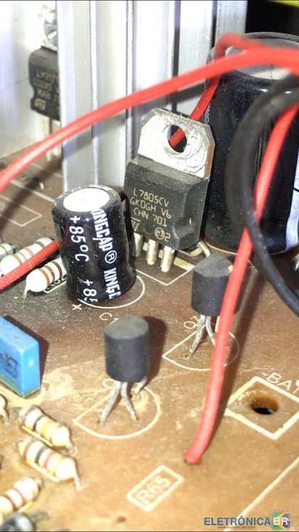

  2. O nobreak está ligando normalmente e desarmando Quando desarma ele funciona na bateria (ou seja possui tensão nas tomadas quando está no modo de bateria) quando está ligado no 220v ele não possui tensão nas tomadas - testei o trafo pequeno que possui dentro dele ok (16V ac) - testei os relés, está acionando normalmente - vou disponibilizar uma foto, nela há um setor alimentado por um trafo de 16v e na parte onde ele alimenta há um circuito com uma ponte retificadora , que inclusive está esquentando bastante , (testei dois diodos em continuidade eles estão apitando* em um sentido apenas) - não cheguei a testar os transistores L7805CV nem o LM317T que fica na placa
