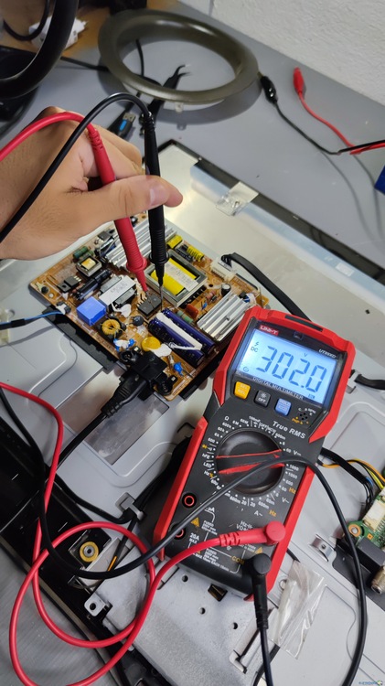

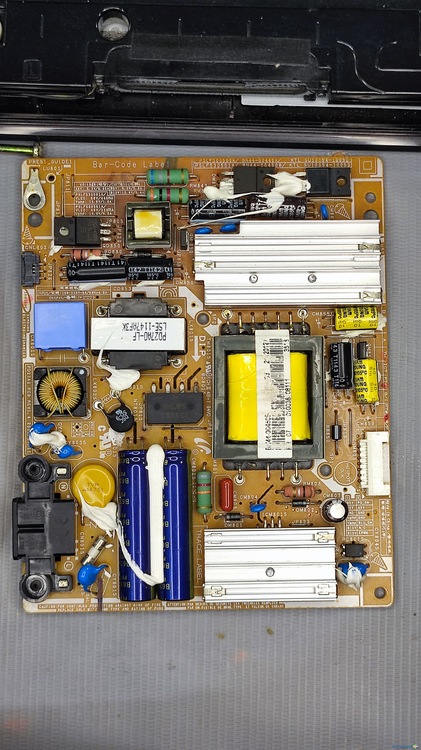

  2. Boa noite pessoal, eu tô com uma tv Samsung 27Pol desligando sozinha. Já analisei a placa mãe aonde troquei um regulador de tensão responsável por gerar 1Volt para o processador, ele tava com um defeito que voltava a funcionar apenas quando eu jogava calor nele. O componente em questão era um (Z1033AI) eu o substitui por outro idêntico novo Porém mesmo assim a tv não parou de desligar sozinha. Eu notei que a tensão no capacitor principal da fonte está em 302V com a Tv ligada. Fiz uma análise na fonte e vi que aparentemente ela não tem um PFC ativo (não tenho muita experiência com fontes) Apenas comparei que ela não tem os circuitos genéricos de uma fonte com pfc ativo. Mas ainda me estranha o fato dessa fonte não estar com 380V~400V Minha rede é 220V Se alguém puder me dar um norte de qual pode ser o defeito desse modelo eu agradeço imensamente (Estou disposto a fazer novas medições) Até então agradeço a atenção de todos!
