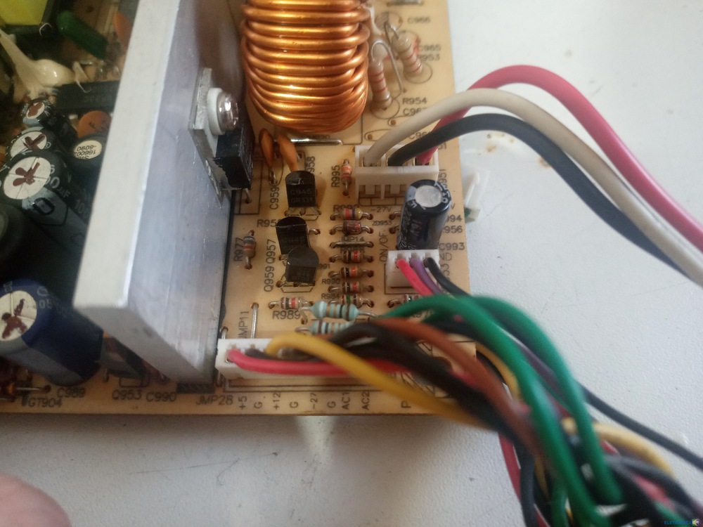

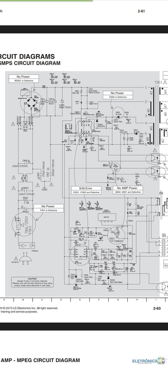

  2. Boa noite , tenho um home da LG HT806st , as voltagens que estão marcado na placa da fonte ,tem 2 conectores cn 901 e cn 902 as voltagens que estão marcadas é com o aparelho ligado, ou em stand by? Pois ele não liga. Tem varia tensões , marcadas na placa 3,7v/6,3v,13v,12v,. Com a fonte ligada na tomada aparece algumas tensoe igual a que esta indicando na placa, outras nao. Minha duvida éestas tensoe teriam que dar mesmos a placa estando em stand by? Ou tenho que tentar armar ela? Obrigado Carlos

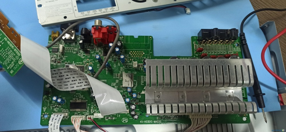

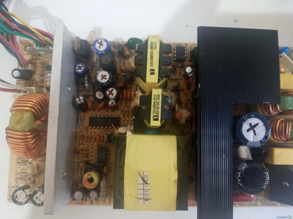

  3. Boa tarde feras, seguinte entro na bancada este Home T. que não liga. A fonte tem apenas os 5V standy B dele não tenho as outras tensões, não tem curto na placa. Tem um CI DMO365R (IC902) na qual tem tensões variáveis em todo lado dele no outro não possui tensão sera que pode ser ele ? Alguém já se deparou com esse modelo ? Métodos já feitos: Troquei quase todos os capacitores. Já fiz a ligação direta na fonte fora do Home Teather para ter certeza que o problema é na fonte. Revisei os resistores.

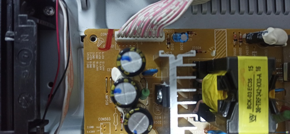

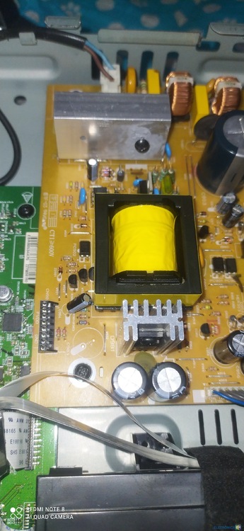

  4. Olá a todos! Estou com esse HT, o defeito dele é que ao colocar na tomada ele já liga aparece "on" no display e logo em seguida aparece 'off" e logo volta a "on" no display e "off" posteriormente, ficando nesse loop, notei que a bandeja tenta abrir mas não abre e logo volta a posição inicial, suspeitei da fonte dele, testei seguindo a serigrafia que informa cada pino que vai para a placa principal e está normal, porem fiquei na duvida com o pino 1 que na serigrafia diz"PCON" porem ele registra 2V, abaixo segue fotos da placa. Esse é um link do meu gdrive com o video do mal funcionamento desse equipamento. https://drive.google.com/file/d/1Y5pBOR0q8I9teEfqvL_heL5VUd2Dkihe/view?usp=sharing Obrigado

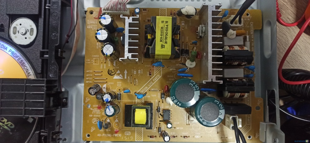

  7. Olá pessoal Estou com Home teather não liga Em análise, a placa fonte tinha Mosfet ( stf13n80k5) estourado Antes de trocar liguei aparelho na lâmpada em série não apresentou curto, mas n ligava. troquei o Mosfet Segui as trilhas troquei dois diodos zener ao lado do Mosfet curto. Curto sumiu Mas assim que conecto a placa placa fonte a placa principal, passa alguns segundos a lâmpada ascende brilho máximo e o Mosfet entra em curto Já troquei 03 Verifiquei tudo na placa principal e não há curto
