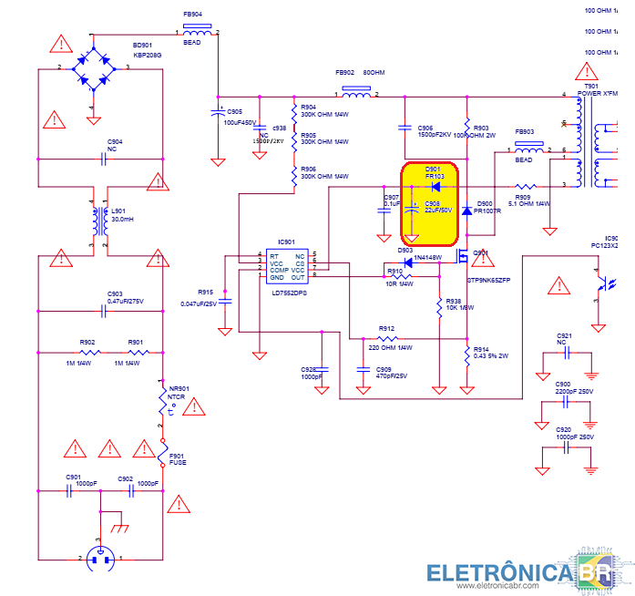

  3. Monitor Philips 215Vw - uso todos os dias para trabalho, ligando de manhã funciona OK, mas se vou almoçar e desligo pela tact switch, ao religar, não liga, tem que deixar desligado da tomada para poder religar. Já retirei todos os capacitores eletrolíticos e medi a capacitância e se tem perda, tudo OK. Sendo assim, precisaria do esquema elétrico para poder medir as tensões quando está funcionando e quando dá o problema.
