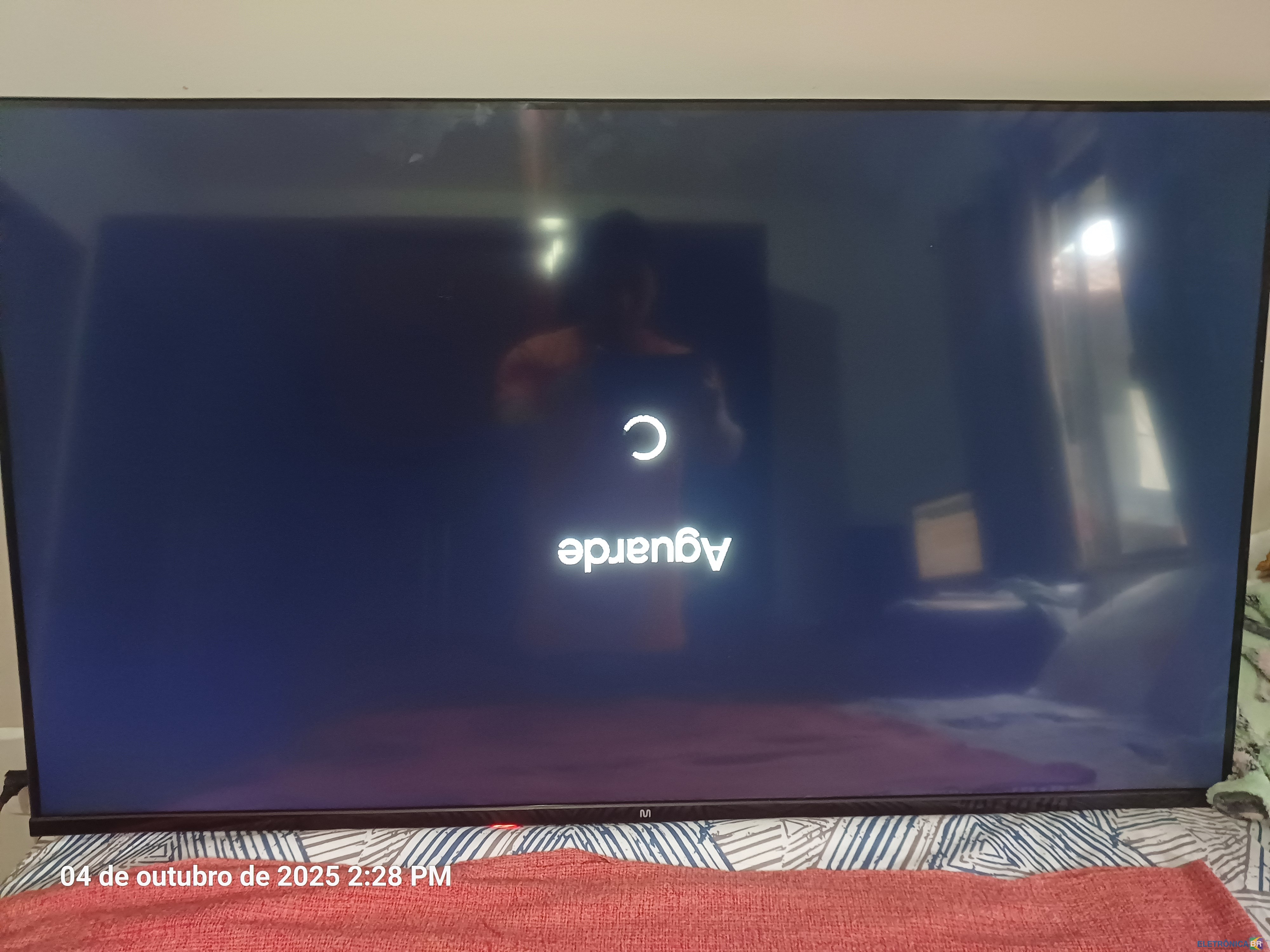

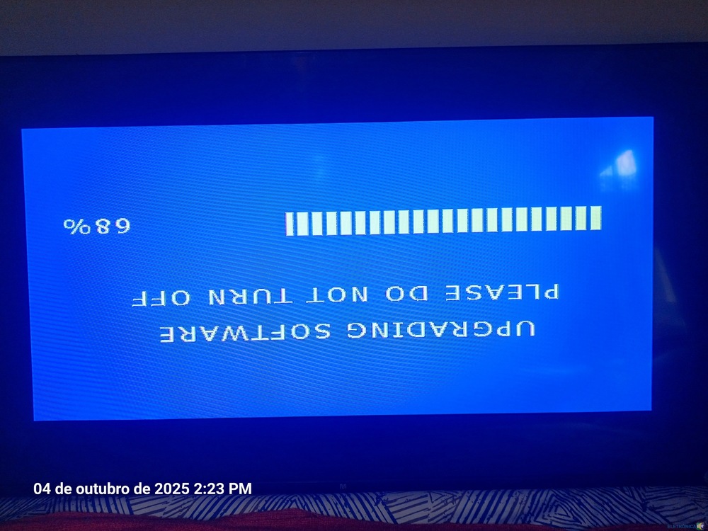

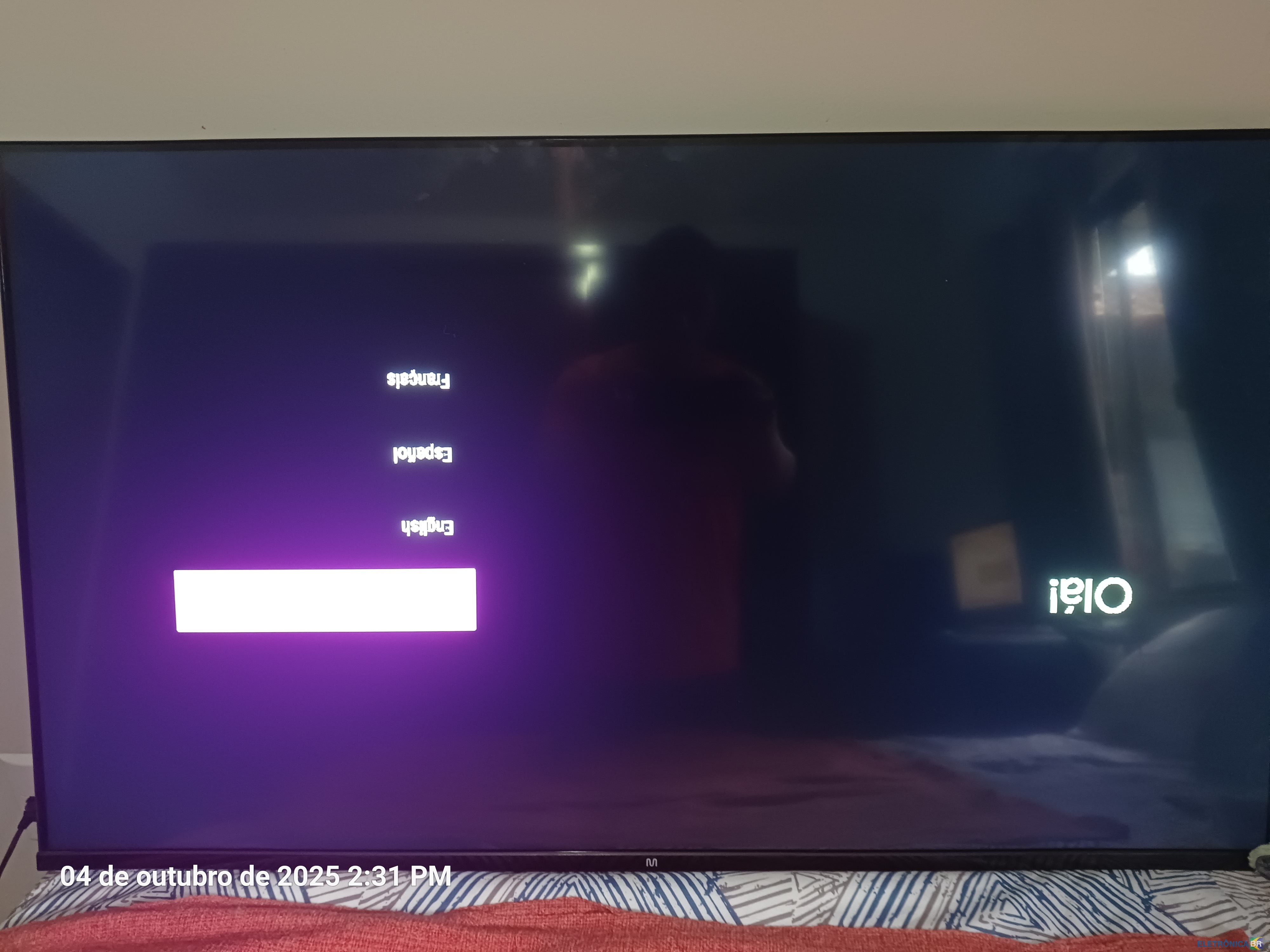

  7. Olá. Tenho uma TV TL046M. Após alguns problemas, decidi realizar uma atualização de firmware. Obtive a versão de firmware mais recente no próprio site da Multi. Porém, após o procedimento, a imagem ficou invertida e cheia de falhas (vide anexos). Eu gostaria de obter uma versão anterior do firmware para testar, porém a Multi não disponibiliza versões anteriores. Vi que existe um post com um firmware deste meu modelo, mas não consigo fazer o download. Alguém poderia me ajudar?
