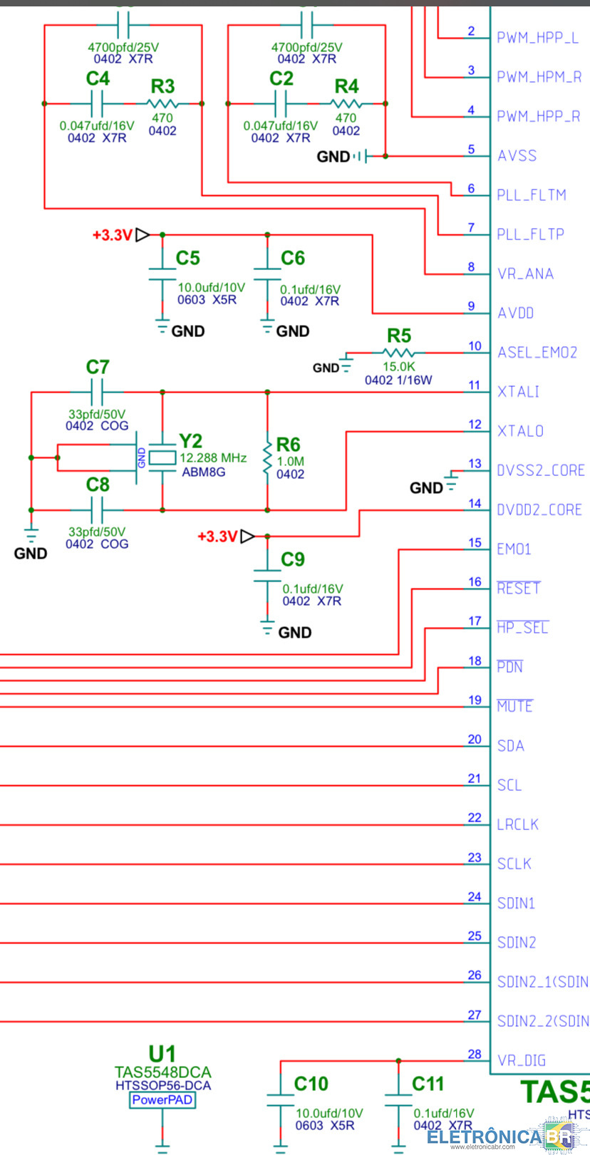

  2. @ohmnesse equipamento eu consegui fazer um diagnóstico, porém apartir desse diagnóstico. Agora tornou-se uma dúvida, o crsital x601 de 12mhz é o defeito, sem frequencia os amplificadores não oscilam de forma alguma e assim nao tenho áudio saind. A dúvida e: O que poderia fazer o cristal ficar ruim, pergunto porque já troquei duas vezes e toca no máximo 2 músicas.
