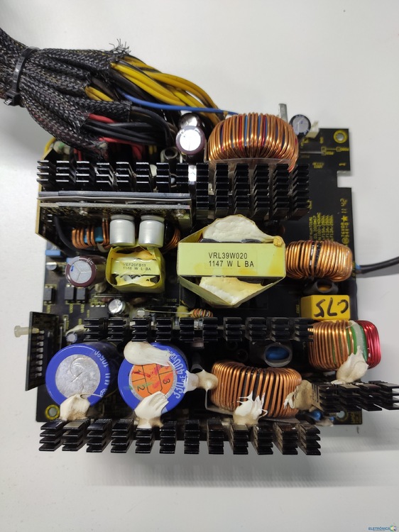

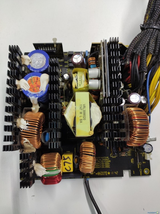

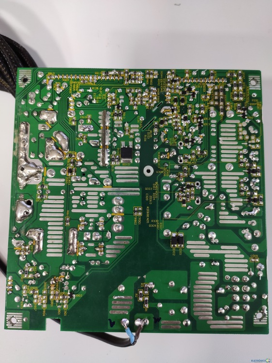

  1. Essa fonte atx corsair está com o seguinte defeito, ao plugar na energia, ela gera os 5v standby no fio roxo, ao conectar o ps-on (fio verde) ao terra, a fonte tenta ligar e ja desliga na mesma hora, o fan chega a se mexer. Feito medição no capacitor principal PFC, ao ligar ps-on no terra a tensão pfc aparece (380v) e a fonte logo desarma, no secundário aparece os 12v e já some, (devido a fonte entrar em proteção e desarmar). As tensões 3.3 e 5v são geradas por conversores dc-dc que são derivadas da tensão principal de 12v, estas nem chegam a aparecer na medição no momento que a fonte tenta armar. Verificado possível curto nas saídas, soldas frias, capacitores e etc. A tensão power good não esta aparecendo no fio cinza O ci pwm do primario é o CM6802TBHX e o ci comparador de tensões e de proteção é o PS223
