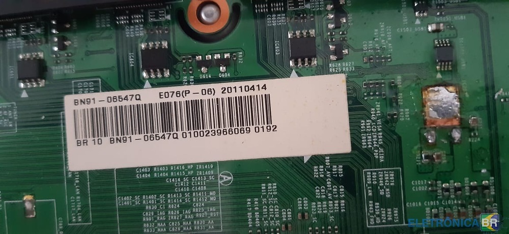

  1. Tenho uma TV Samsung - mod. UN40D5000PGXZD, devido a um relampago ela parou de funcionar, ficando apenas com o led stand-by aceso. Eu abri a carcaça e verifiquei as placas, a fonte está Ok, com todas as tensões de saída medidas por mim.Com o rabicho entre as placas (principal e fonte) desconectado acende os led's da tela, porém, quando conecto o rabicho entre as placas eles apagam. E´possivel recuperar esta placa principal ou devo comprar outra pra reposição? Se alguém poder me ajudar, desde já agradeço muito...estou perdido nessa situação! PLACA PRINCIPAL: cód. BN91 - 06547Q FONTE: cód. BN44-00423A

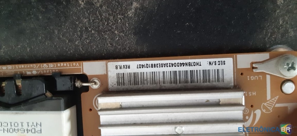

  3. Boa tarde. Tv Samsung un40d5000pgxzd. Led piscando 2x em ciclos de 5x. Capacitor principal apresenta 314v Capacitor (cp818) 101/1kv estourado. 5v presente. No icp801 (spc 7011) as seguintes tensões se apresentam: pino feedback 1,98v; pino vcc 0,48v; pino ovp 1,69. No icm801 (fsfr 1700xsl) só há tensão no pino 1 314v. No qp 801s e 802s 314 no dreno. Esse aparelho veio do litoral, de modo que oxidações estão presentes nas soldas e trilhas. Caso possam, aguardo orientações. Obrigado.
