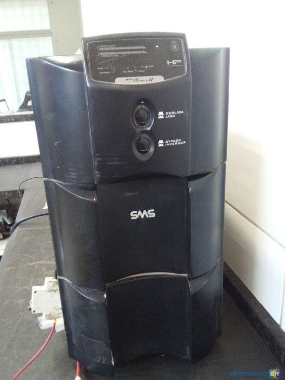

  1. Boa noite, Pessoal! Alguem tem o esquema ou as ligações dessas trilhas ai da foto? Nobreak SMS Power Sinus Double II uSS-HP 3200Bii ( placa T02315-10 )
  2. Nobreak está inoperante, não ascende o painel, não faz nada mesmo conectado a rede. Verificada as tensões de alimentação do microcontrolador, driver Mosfets, e demais áreas da placa, estão ausentes, isso ligado a rede. Verificados os componentes de potência que estão todos OK, não há sinais de curto ou áreas carbonizadas. Foi testada a placa principal na banca, alimentando apenas a entrada das baterias (108Vdc), painel conectado, mas não liga. Verificado que ao acionar o botão de ligar e o botão de seleção entre inversor e bypass estando em inversor, o bar-grafh do painel ascende até sua totalidade, juntamente com o LED inversor e logo desliga. Nesse momento, existe sinal PWM nos Mosfets de potência mostrando que todo o circuito de drivers e os próprios Mosfetrs estão OK mesmo que por um breve instante. Verificada as tensões dos reguladores de 5V do micro e os reguladores de +15 e -15Vdc que estão presentes e se mantem. Somente no momento de acionar o botão liga que há sinal nos mosfet, duração de aproximadamente 1 segundo. Também foi notada tensão na saída do inversor para o trafo (As conexões dos cabos branco e azul nos dissipadores dos Mosfets), testado com uma lâmpada incandescente de 40W. A lâmpada ascende no mesmo tempo de 1 segundo aproximadamente. Preciso do esquema para melhor análise.

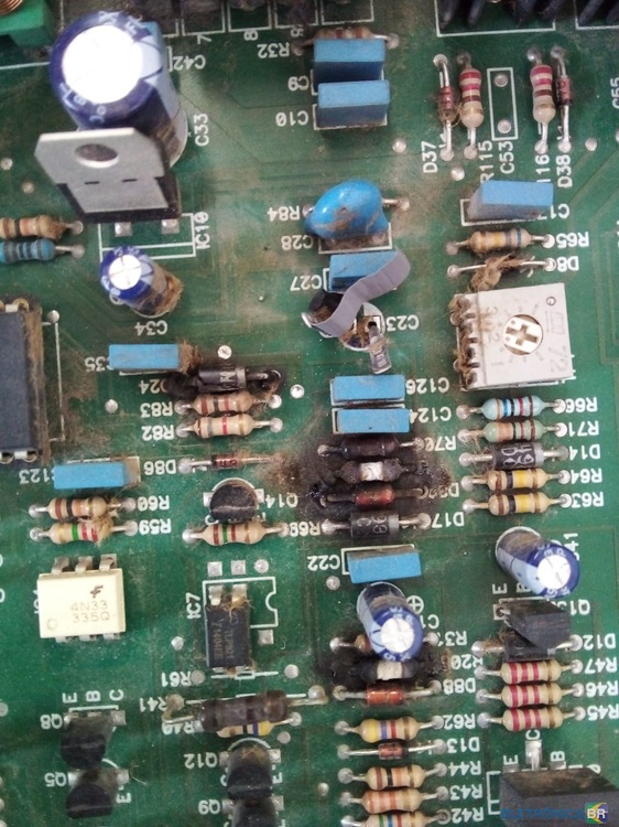

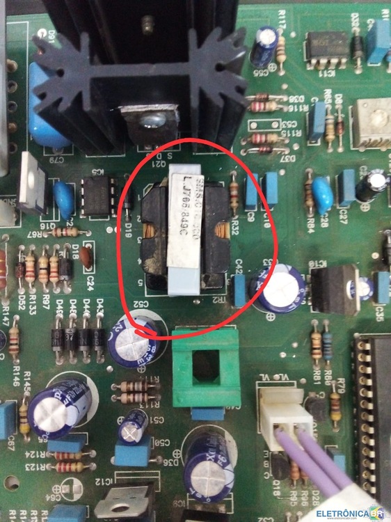

  3. Boa tarde amigos, estou com esse nobreak mas quando acionado o botão de liga ele faz barulho vários componentes foram danificados como mostra a figura abaixo, como não consigo medir tensões nele vi que tem um trafo que está possivelmente ruim é o TR2 alguém já pegou algum defeito como esse? Ou alguém teria um esquema de como medir esse TRAFO (TR2) Agradeço a todos.
