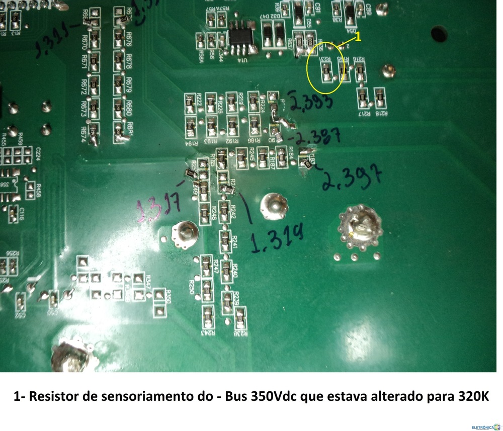

  8. RELATO TÉCNICO NOBREAK 9PX11KiPM Ø Este nobreak estava com vários problemas como segue: 1. Apresentava falha MBP (Hotswap Power) na inicialização. Causa: todas as quatro mini placas drivers PCB01, 02, 03 e 04 dos IGBTs do inversor que são anexas na placa do inversor, estavam com os foto-drivers TLP350 queimados. Também estavam os C.I.s CD4093 SMD SOIC-14 U4, o LM 358 SMD SOIC-8 U8, o regulador 7812 U18, todos da mesma placa do inversor queimados. Foi observado que esse nobreak já foi mexido por outra assistência, mas sem sucesso. Os IGBTs estavam aparentemente novos, porém, apresentavam fugas entre gate e emissor, provavelmente causados pela tentativa de energização com os driver queimados onde foram todos trocados. 2. Estava com algumas trilhas rompidas e vias desconectadas entre as faces da PCB (Placa de Circuito Impresso) do inversor. 3. Estava com problema de carregamento das baterias. Causa: mini placa driver PCB01 que controla o transistor Q43 da placa do PFC com os transistores Q1 e Q2 SMD SOT-23 2N7002 em paralelo, o C.I. UC3845 U1 (PWM control) queimados. Os transistores 2N7002 foram substituídos por um Si2308DS SOT-23 de mesmo invólucro, mas com maior capacidade de corrente. Essa mini placa driver também é alimentada pelo regulador 7812 U18 que fica na placa do inversor. Ver item 1. 4. Apresentava falha de MBP quando em manobra para o modo bateria. Causa: o C.I. Lm555 SMD SOIC-8 U1 e os fotos acopladores SMD EL816 U4 e U14 da placa fixada no painel traseiro do nobreak com número 098 09100-01 queimados. 5. Apresentava falha aleatória quando em carga na saída. Causa: resistor SMD de 402K R231 da placa do inversor alterador para 320K, fazendo o controle de o PFC gerar 300Vdc na porção negativa do BUS enquanto deveria estar com 350Vdc. Ø Conclusão: Esse conserto foi feito sem esquema eletrônico, mas com a ajuda de outro nobreak idêntico funcionando, onde foram feitas as comparações e definições dos componentes que estavam impossibilitados de serem identificados. Após a resolução de todos os problemas o nobreak voltou a funcionar normalmente. OBS: Em anexo, seguem as fotos para referencias e localização dos componentes desta manutenção, salvo as fotos das mini placas e seus respectivos foto-drivers que não foram tiradas.
