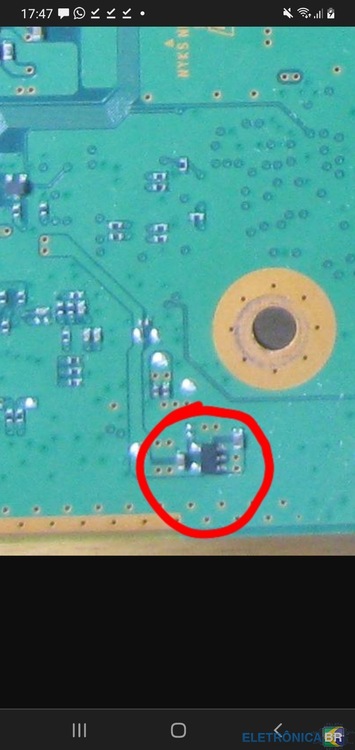

  8. Alguem sabe me informar qual seria esse componente, foi feito um reparo para instalar os tantalos, porem o tecnico na ocasiao acabou tirando alguns componetes, os demais já identifiquei, porem esse ainda e preciso saber para repor. Desde ja agradeço.

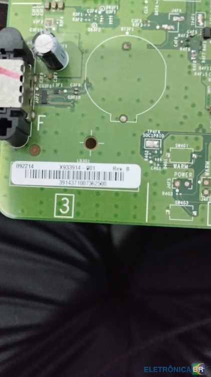

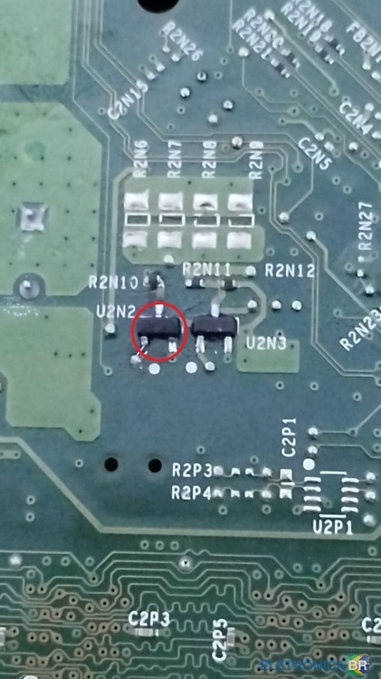

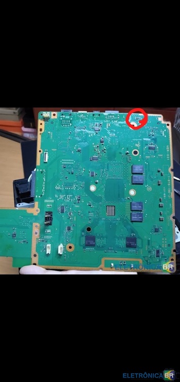

  10. Boa tarde pessoal da EletrônicaBR Estou precisando de um esquema elétrico desse modelo do ps4 fat, estou tentando reparar o console, chegou com um curto na linha dos 5v, fiz o reparo, porém acredito que a outra assistência que pegou o game, fez um reballing na CXD do game e o game não da sinal de vida nenhum.
