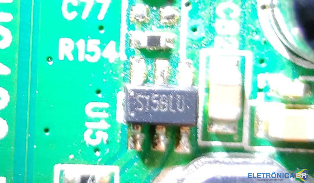

  2. Amigos, estou com um Duosat wave na bancada que sofreu descarga de raio. Como o cliente usava iks via porta LAN, o raio veio por essa porta, e queimou a porta LAN do receptor, a fonte 12v do aparelho também queimou nessa brincadeira. Segue os defeitos encontrados: 1 - O aparelho até da boot, porém com certo atraso. As respostas do controle são extremamente lentas, o SO do aparelho está lento. 2 - Porta LAN queimada. 3 - superaquecimento (a ponto de começar derreter a carcaça do receptor no local abaixo do processador. 4 - Reguladores de tensão está fritando de quente, a ponto de queimar o dedo. Eu gostaria de trocar esses reguladores, porém não sei a numeração exata (Aparenta ser S158LU), se alguém souber algum similar ficaria agradecido. Segue fotos:
