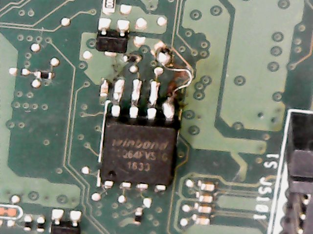

  2. Olá amigos boa tarde a todos Vem aqui pedir ajuda aos colegas que chegou para mim uma maquina que não liga vindo de um colega que foi regravar a bios pois o irmão tinha colocado uma senha e não sabia mais ele removeu a bios e ao remover a bios o ped do pino 5 foi arrancado coloquei outra bios e regravei com o arquivo que consta aqui no fórum e mesmo assim a maquina não liga. Consta as tensões de 19v 5v 3v No power consta a tensão de 3v quando e pressionado ele vai a zero na bios nos pinos 2,3,8,7,5 consta 3v no pino 1 consta a tensão de 0,31v no pino 6 consta a tensão de 1,42v
