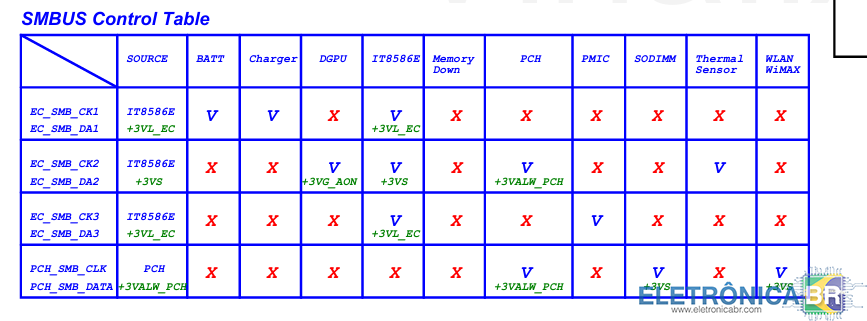

  1. acredito que vc consiga com o hw monitor ou o GPU-Z também o GPU Z é bem bom até
  2. Tranquilo, esperei uns 3 a 5, continua igual vou tentar regravar com o arquivo do fabricante e esperar novamente 20 minutos pra ver se sobe mas eu acredito que é as memórias que queimaram vou ver se consigo desativar as memórias onboard
  3. Notebook entrou na assistência sem ligar, fiz o teste do jack botei as pontas de prova na alimentação do conector sem nenhuma tensão então retirei o conector e injetei 19v em uma das duas linhas de alimentação, então ele subiu girou o cooler e desligou, acreditei ser pelos dois conectores de alimentação então conectei a minha garra jacaré da minha fonte de bancada nas duas alimentações o defeito persiste, quero regravar a Bios encontrei ela no fórum até, mas a dúvida é, no datasheet a bios tem 2MB e no site aqui a bios tem 8MB, pode regravar sem medo que funciona? mesmo tendo uma memória a mais?
  4. Notebook entrou na bancada com defeito de não ligar abri ele e o conector do PB estava fora do encaixe, coloquei-o e liguei na minha fonte de bancada, ao conectar na fonte ele ligou e não saiu nenhuma imagem e apresentou um consumo de 0.68a 680mA tinha colocado a fonte para não passar de 1A, desconfiei que poderia ser a fonte travando o start da placa aí aumentei a corrente para 3.4 assim como é a fonte do equipamento, liguei não aumentou o consumo, em algumas hipóteses ele chegou a bater 0.740A, desconfiei da BIOS retirei a eeprom baixei um arquivo do site do fabricante mas não consegui extrair o BIN, então baixei daqui do site mesmo, regravei algumas vezes e nada, comprei uma Bios nova, coloquei não ligou tirei a nova e regravei mesmo sintoma sobe consumo e não sobe vídeo, alguém já pegou algo parecido? ahh e mais um detalhe, desconfio que possa ser as memórias ram acredito que essa placa veio com memórias onboard e elas queimaram pois há um plástico por cima delas que derreteu, alguém sabe como posso desativar essa memórias onboard?

  8. Tem uma etiqueta colada nela e acredito que seja aquilo ali que eu coloquei pois não encontrei mais nada que dissesse qual é a revisão dessa placa sabe onde ela se encontra? Acredito que seja essa etiqueta
  9. não troquei nada encontrei um na saída em curto e daí fui consultar o gpt ele me falou pra tirar o outro e testar o nobreak sem os dois eu fiz o teste e ele não liga fica batendo relé, daí o gpt pediu pra eu tirar a tensão dos gates dos mosfets que não tem nenhuma tensão igual nos gates, aí ele me informou que o defeito é um dos transistores acima ali que mandei a placa encontrei um que em escala de diodo bate 1400 a 1700 de resistência em modo de diodo no multímetro aí ele me falou pra trocar o par que eles são ligados em push up, a pergunta é pode ser isso mesmo? onde seria esse iC é o microcontrolador?
  10. Tá tem uma paradijha que tu coloca no USB que faz um teste também de linhas de tensão se não tá rolando post é alguma tensão que não está subindo, já chegou a ver aqueles USB que eles piscam os Leds acusando as tensões presentes na placa?
