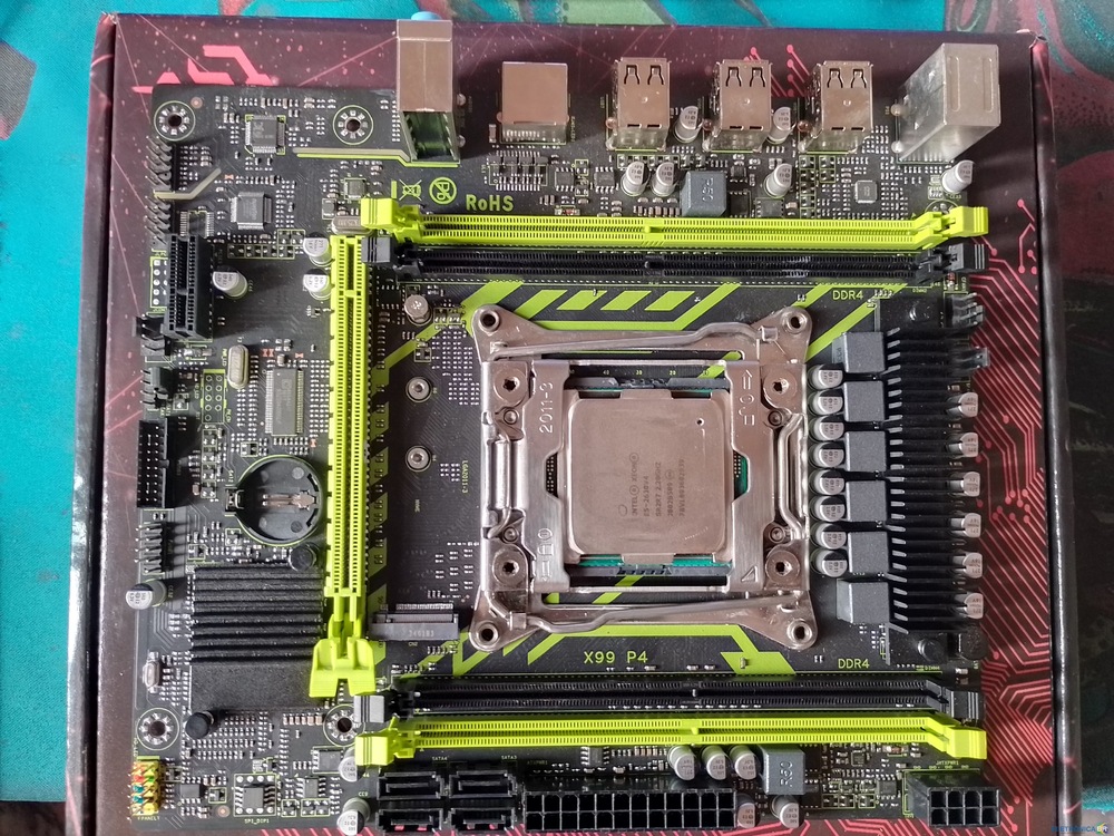

  1. Visualizar Arquivo BIOS X99-P4 HM55 (Leia a descrição) Bios da X99-P4 funcional! sabemos que é difícil achar a bios dessa MB, então venho deixar o arquivo funcional com algumas dicas! um dos motivos que é difícil achar a bios dessa mb, é que existe dois modelos completamente diferente com mesmo nome! só que as diferenças são fáceis de constatar! existe uma versão que usa PCH C612 (pch broadwell para servidores) que é uma versão melhor e existe outra com PCH de primeira geração de notebook (sim eles fizeram isso kkkkk) tentei a bios do modelo x99-p4 com pch c612 e não foi! essa que peguei, usa pch HM55, não sei se existe mais variantes dessa placa com pch diferente, mas até agora só conheço a existência dessas 2 variações! o modelo que usa pch primeira geração, tem um gerador de clock ao lado da bateria cmos e não possui usb3 enquanto o modelo pch c612 possui usb3 e não tem gerador de clock! deixei uma imagem para fácil entendimento! estou disponibilizando 2 arquivos de bios, um original da placa do cliente, na qual consegui reparar realizando um clear me, esse arquivo está com clear me no nome. outro arquivo, me enviaram, mas esse arquivo apesar de funcionar, está com muita incompatibilidade com certas gpus, funciona com algumas. o arquivo que funcionou bem, foi o clearme, irei deixar os 2 arquivos, pois talvez o segundo tenha como reparar, mas não fui muito afundo! dica de manutenção dessa placa: ela não bipa sem memoria, só bipa se tiver sem placa de vídeo e com memoria (se o sistema já estiver feito POST) sem bateria cr2032 ou se estiver zerada a mesma não liga! espero que ajude a galera do fórum, vlw! Uploader Emanoel_2.0 Enviado 18/06/2024 Categoria Outros

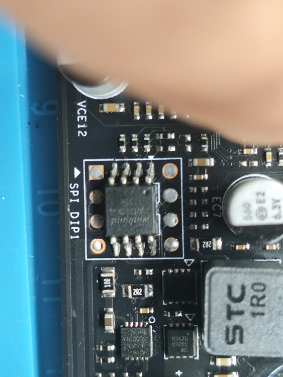

  10. flashei a bios errada na placa mãe x99-p4 e agora n possuo o arquivo original da bios, ela possui o chipset c612, e tambem quando vou regravar o software não econtra o modelo do meu chip bios que é o 25q128jvsq OBS: antes de eu brickar a minha placa mae, o modelo do meu Super i/o que aparecia no cpu-z era o NCT6779, porém qnd eu fui olhar o super i/o diretamente na placa o modelo é outro( NCT5532D ) isso é normal?
