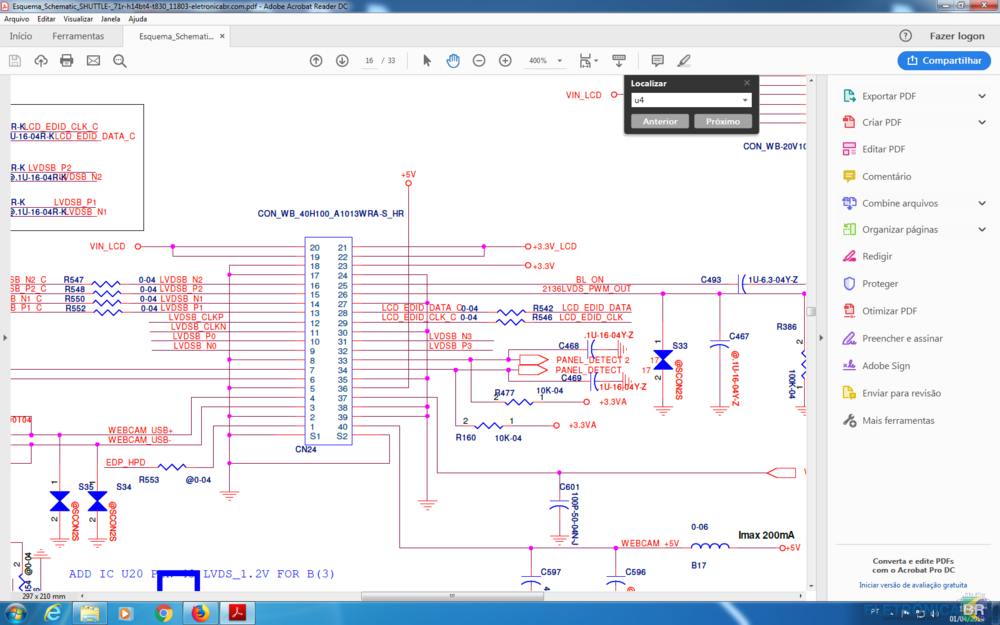

  2. Bom dia! como vão vcs? Seguinte, entrou um not STI Na1401 A14rvox V4.0 aqui na oficina, o cliente se queixando que estava sem áudio, dei entrada e partir p/ o orçamento. O mesmo tem áudio pelo conector, desmontando o not vi que caiu liquido e assim rompeu algumas trilhas, fiz o reparo voltando o áudio nos falante dai a tela começou a piscar ficando sem backlight em seguida. Olhei as alimentações e todas ok assim como o sinal de vídeo tipo, a imagem aparece normal mais sem o backlight testei o display em outro not e tudo normal. Tem as tensões no conector pinos 21,22 e 23. 3,3v. pino 25 BLon tem 3,3.pino 33,34 tem o VA 3,3.pino 36 tem os 5v e os pino 19,20 tem 19v. E não acende o backlight venho pedir um auxilio a vcs estou me aprofundando em reparos em not pq tv som está estreito, tem muito trocador de placa( desculpe não é ofensa ) e conhecimento 0.
