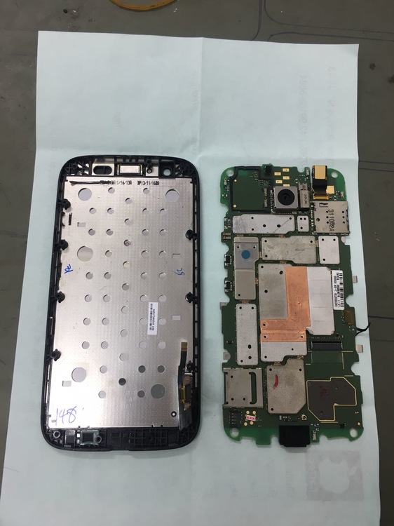

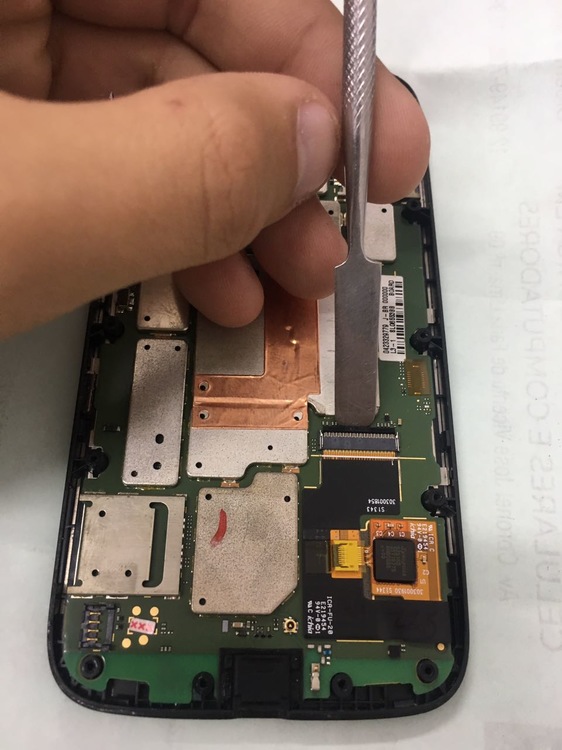

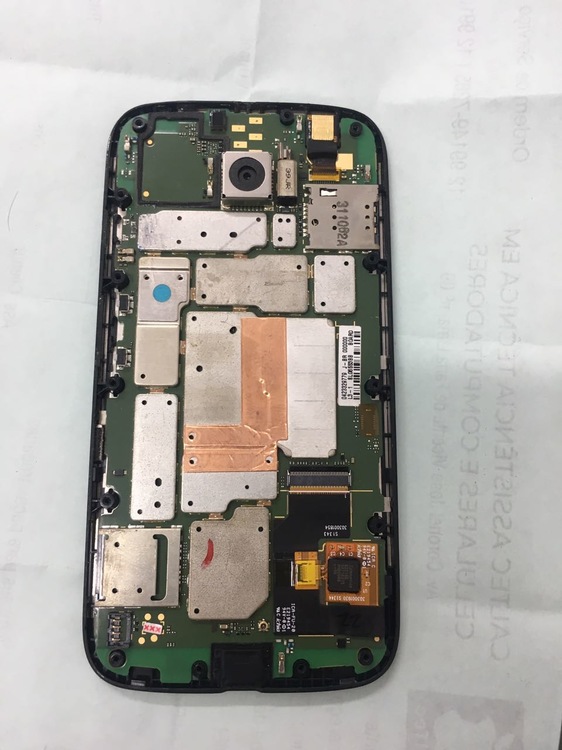

  5. Esse procedimento serve para efetuar reparos em placa e também para trocar a tela (frontal) do aparelho. Passo 1, retire a tampa traseira do aparelho: Passo 2, desparafuse os 14 parafusos apontados pelas setas laranja e os retire: Passo 3, insira uma espatula entre o aro da traseira e frontal, para retirar a tampa traseira. Prefiro começar pelo conector de chip pois é mais fácil o acesso: Passo 4, retire a tampa por completo, nesse passo ela é apenas encaixada: Passo 5, desconecte o flex da bateria antes de fazer qualquer procedimento: Passo 6, retire a bateria, ela fica apenas em cima da placa, basta puxar após desconectar o flex: Passo 7: Agora vamos desconectar o flex da tela conectado a placa mãe. A trava fica acima do conector, cuidado com os capacitores logo acima pois você poderá causar problemas ao bater neles: Passo 8, nesse passo você estará tirando o flex: Passo 9, agora basta desencaixar a placa da tela: Caso vá trocar a tela, não se esqueça de passar o alto falante auricular e a borracha (em baixo) do microfone para a nova tela.
