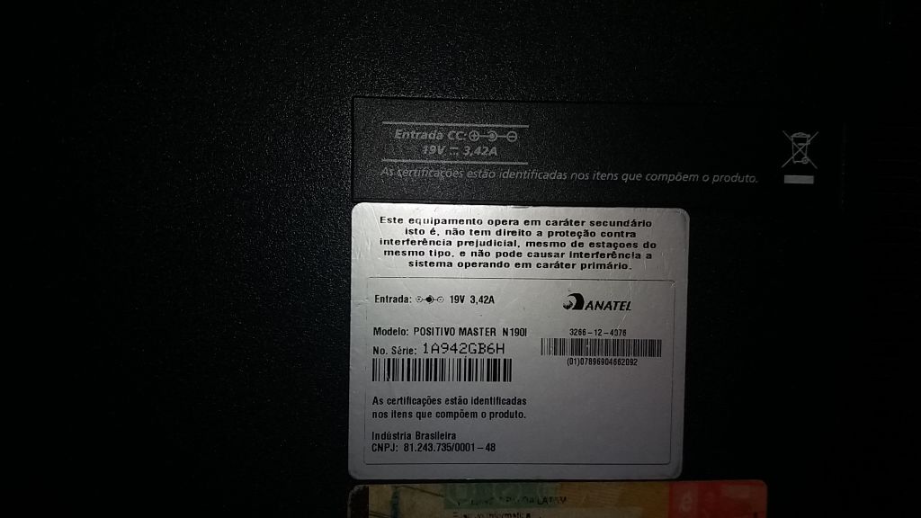

Bom dia pessoal, pequei esse abacaxi aqui, veja só... antes ele ligava e ao mesmo tempo ele desligava não dava mais nada.. ai abri ele limpei memória, troquei e nada.. ai resolvi olhar a placa dele detectei dois diodos ruins.. prox ao processador.. Troquei-os e dai fechei-o quando botei para iniciar, ele iniciou normalmente.. quando eu estava usando depois de uns 3 minutos ele desligou. ai ficou nessa de desligar demora uns 15 segundos e desliga.. oque pode ser?? bios?? já dei uma lavada nela.. detalhe fiz testes com o multímetro na placa retirei muitos componentes que fica ali prox a memória e o processador para testar dos que eu retirei eu testei e estavam funcionando perfeitamente, já outro detalhe que observei foi que quando conecto o carregador, verifico que alguns componentes não estão recebendo a voltagem de 19v. a bios por exemplo era pra receber 3.3 mais tá dando 0. Oque pode ser?? me ajudem por favor.. postarei as fotos da placa na qual estou falando.. aguardo..

Você não tem permissão para visualizar links. Faça login ou cadastre-se., Amigo por favor mude seu tópico para analise e o modelo da sua placa e esse : 71R-A14HV6-T840  se for mude o modelo da placa que esta errado.
