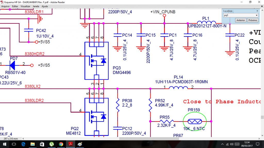

Postado 8 de Maio de 2017 9 anos boa tarde estou na bancada esse hp g4 ligava nao dava video abrindo ele encontrei o pq3 estourado preto tirei e coloquei outro da mesma referencia so que quando coloco ele ligo dar um estralo e nao liga pega multimetro o pq3 deu curto tiro ele liga normal mas sem video coloquei outro pq3 mas denovo queimou do pq3 pino 1 a 3-0volts pino 4-4.5volts pino 5 a 8 volts 19volts so lembrando medir na placa pois ela sem esse mosfet liga mas nao dar video coloco ele e aperta o botao power a fonte estrala nao liga ao vejo que mosfest doo pq3 entrei em curto novamente alguem e dar uma luz tenho fonte assimetrica mas naoo achei curto com ela

Postado 9 de Maio de 2017 9 anos Você não tem permissão para visualizar links. Faça login ou cadastre-se. certo. O amigo tem o esquema da placa? Se sim veja quem está na linha do PQ3 ligado ao terra ou injeta tensão nos pads do PQ3 para ver se algum componente na sua linha esquenta. Cuidado injetar tensão de acordo com o valor suportado pela linha!
Postado 9 de Maio de 2017 9 anos Autor Você não tem permissão para visualizar links. Faça login ou cadastre-se. certo. O amigo tem o esquema da placa? Se sim veja quem está na linha do PQ3 ligado ao terra ou injeta tensão nos pads do PQ3 para ver se algum componente na sua linha esquenta. Cuidado injetar tensão de acordo com o valor suportado pela linha! ai ta o problema tenho sim mas leigo em esquema ate localizei ele no esquema eletrico mas nao consegui identificar as ligaçoes
Postado 9 de Maio de 2017 9 anos Autor ai o pq3 o esquema eletrico so nao conseguir entender aonde injetar a tensao ai
Postado 9 de Maio de 2017 9 anos Você não tem permissão para visualizar links. Faça login ou cadastre-se., essa tensão alimenta uma parte do processador, então ou processador ou algum capacitor nessa linha, também pode ser pu3, então remova a bobina pl14 e verifique de que lado se encontra o curto, se é antes ou depois dela, poste os resultados sucesso.
Postado 9 de Maio de 2017 9 anos Autor Você não tem permissão para visualizar links. Faça login ou cadastre-se., essa tensão alimenta uma parte do processador, então ou processador ou algum capacitor nessa linha, também pode ser pu3, então remova a bobina pl14 e verifique de que lado se encontra o curto, se é antes ou depois dela, poste os resultados sucesso. o processador e integrado e sem mosfest no pq3 fazendo teste da continuidade nao esta em curto aparti do momento que coloco o mosfest bom e ligo ele dar um estralo na fonte assimetrica e placa nao liga e depois vou medir o mofest se encontra em curto ai tiro ele e a placa liga mas nao video

Postado 11 de Maio de 2017 9 anos O mosfet pode estar em curto porque ele armado é um curto, então veja a possibilidade de ser o pu3 com defeito. Pode ser também que haja algum outro defeito ocasionando esse ruido que você diz ter.
