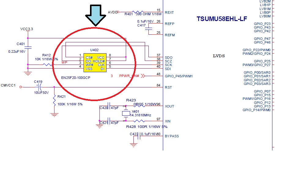

Este monitor liga normal mas quando conecto no PC ele desliga e só liga novamente se retirar da tomada, retirei algumas solda fria da fonte e inverter e nesta placa não encontrei mais nada de anormal, troquei a eeprom e gravei com um arquivo aqui do setor de download mas continua na mesma alguém já pegou este defeito?
Somente após a troca de todos eletrolíticos da placa principal este monitor parou de apresentar o defeito, já esta com o cliente a algum tempo e não teve retorno já estava quase desistindo dele, havia tentado de tudo e tinha feito todas as dicas dos colegas e resolvi por ultima tentativa trocar todos eletrolíticos da placa principal e graças a Deus acabou dando certo. Obrigado a todos.
