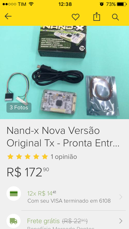

Boa tarde galera, comprei o nand-x e já está quase chegando, enquanto espero estou lendo bastante e vendo vídeos sobre rgh, nand corrompida, essas coisas.
Agora a pergunta a vocês, nesse meu caso do 360 jasper que fica piscando a luz central verde (acredito que isso ele esteja tentando dar o boot), depois apresenta o erro 0022, se eu criar um ECC e rodar o Xell nele quer dizer que a Nand está ruim realmente? Como posso chegar numa conclusão da Nand ruim?
