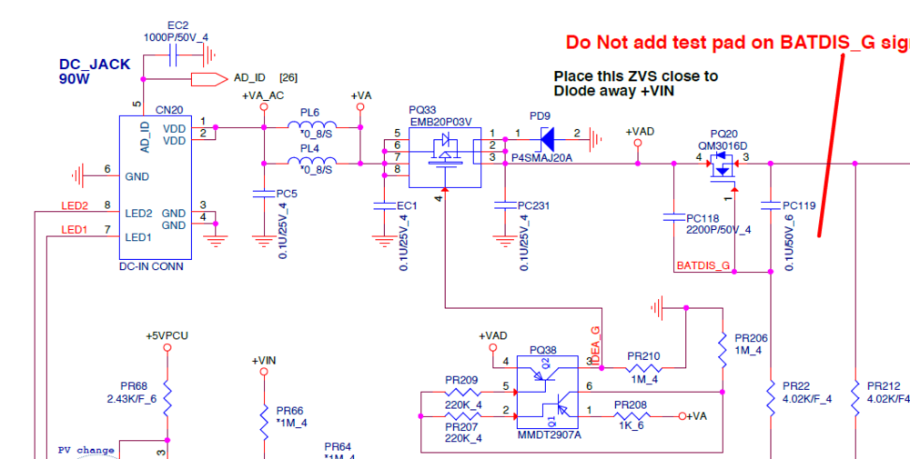

Galera entrou essa maquina para manutenção em minha assistência e esta me dando maior dor de cabeça
Não acende led do jack e tenho tensão de 19V só ate o primeiro regulador de tensão , depois disso maior parte da placa não tem nada de tensão e as que tem da em media 1V , fiz algumas medições no ITE a maior tensão é de 1V também na bios não achei nada de tensão

@PHSInformatica Tá com cara de componente em curto mesmo. Verifique o consumo na assimétrica e isole as áreas, levantando um lado de cada bobina a ser medida. No seguimento que der consumo, procure por algum componente esquentando. Faça o procedimento e poste o resultado.
Bom amigo!!faça os teste na assimetrica,que conserteza ira ter um alto consumo de corrente,e vao analisando se algum esquenta,no regulador de tensão de tensão!!realmente estacom cara de algum componemte em fuga ou em curto,a missão sera apenas encontrar o culpado!!espero ter comtribuido um pouco!!SUCESSO amigo!!
- Vamos verificar, quais pontos de tensão de 19  V, voce tem nos mosfets:
- Tensão + VA     = 19 V        -    PL 4 e PL 6.
- Tensão + VAD   = 19 V       -     PQ 33
- Tensão Vin        = 19 V       -     PQ 20.
Em PU12 :
- pino 8  =   + vin_5vs5      =  + 19 V
- pino 7   = (ldo) + 5vpcu  =   +  5 V
- Faça todas as leituras de tensão, e poste o resultado, para a análise.

vou dar diga valiosa vererificar pino 5 do CN 20 -AD_ID sem 3.3 ele nao arma fonte  nao energia a fonte  e tbm nao libera 5.5 e 3,3 primaria
  • 3 meses depois...
excelente dica, fiz uma ponte do acin para o pino 5 e a placa funcionou normalmente, (caso tenha outra forma de voltar essa tensão no pino 5 nos indique), embora o tópico não seja meu e esteja um pouco antigo, deixo minha recomendação pela dica do @rmsehnem 🤝
Você é nota 1000!!!
Eu não tava achando 3.3v para puxar de lugar nenhum, então puxei 2. alguma coisa do PR17 que fica perto das bobinas de 3.3 e 5v. Deu certo!
