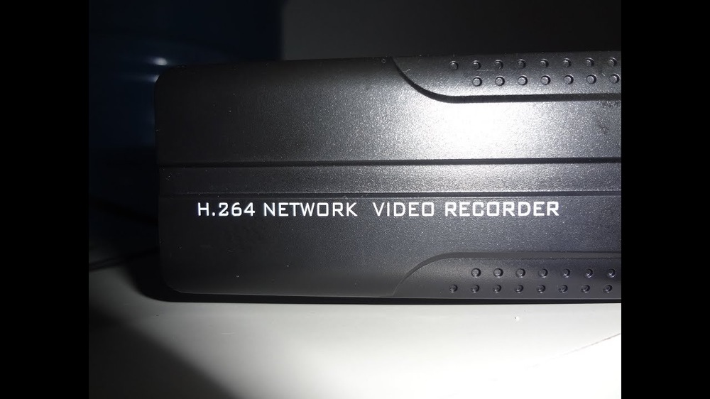

dúvida Firmware do DVR alt-044d
Eu já tentei todas as senhas, programas e mandingas da internet sobre como resetar para a senha de fabrica e não consegui (até sobre o alt-048D que tem suporte para 8 câmeras), e agora resolvi re-instalar o firmware dele, detalhe ele não tem marca somente h.264 network recorder escrito na frente.
Se alguém souber aonde eu consigo baixar ou algum modo de recuperar ou até mesmo acessar o modo admin dele, por favor me ajude.
Segue as fotos dele.

Rapaz no meu eu coloquei a senha de entrada e depois resetei ele ai sim ficou com a senha antiga que era admin e a senha era tambem admin, alguns tambem ficam admim e a senha 000000, ou admim e senha 123456 ou senha 0000

Ainda precisa da bios? tem o gravador de bios?
Caso ainda se interesse tenho uma bios aqui poderia upar p vc, acredito que serve nesse seu modelo sim. Mas a questao é so fazendo o teste

Sim ainda preciso e tenho o gravador, agradeceria se você upasse a bios.
Em 10/07/2018 às 10:13, Fagner Rafael disse:
Como eu tinha dito anteriormente tentei todas senhas e combinações possíveis e até retirar a bateria deixar sem ela por um tempo e nada deu certo, somente o acesso de guest que não possui senha porem lá não consigo acessar ou configurar nada. Mas agradeço a resposta no post.

Aqui nobre. Tenho quase certeza que servirá para o seu modelo também!
Sorte ao amigo!
Obrigado, agora eu só preciso acumular créditos para fazer o download, assim que conseguir eu dou feedback.

@gupm2 Nobre, tudo bem? Não sei se conseguiu resolver mas tive o mesmo problema e fiz vários procedimentos. Quando eu já havia quase desistido, entrei como guest no primeiro momento e quando sistema exigiu a senha de administrador eu coloquei uma das que eu usei no passado e abriu. Eu estou com o sistema DVR5904 V500R001 , não sei se tem alguma mais nova. Gostaria de encontrar se tiver.
