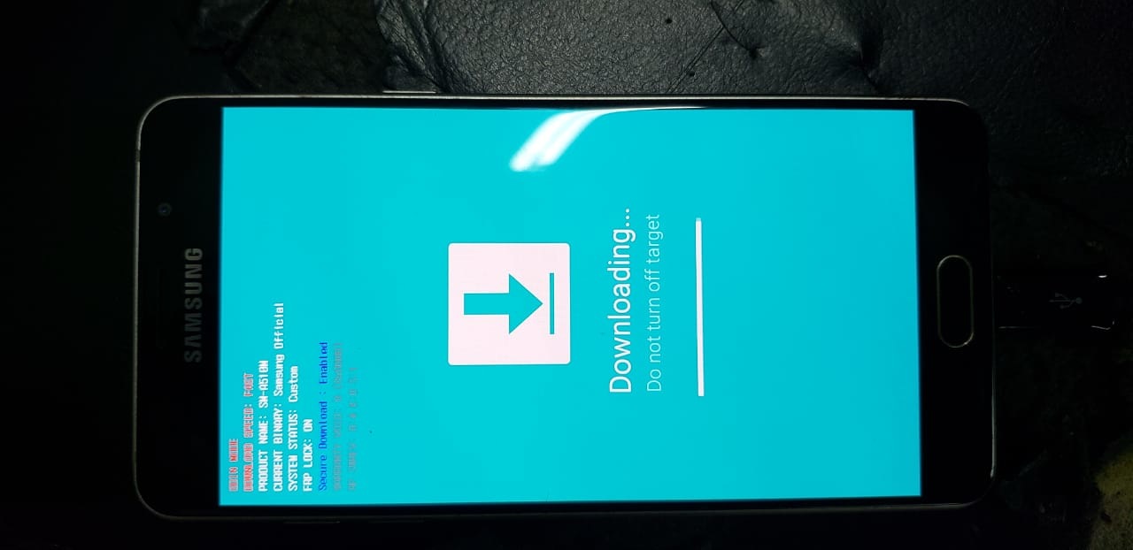

Estou na bancada com um aparelho samsung modelo SM-A510M, ele apresenta uma tela azul de erro pedindo para conectar o celular utilizando  o programa smart switch PC.
Já efetuei os seguintes procedimentos:
-Ao utilizar o smart switch PC ele informa que o aparelho é incompatível com o aparelho, também utilizei o software kies para também tentar recuperar a firmware, mas o mesmo não consegue ser reconhecido pelo programa.
-Já utilizei as versões 3.11 e a 3.13.1 do odin juntamente co a tentativa de regravação das firmwares 5.0, 6.0 e a 7.0 baixadas respectivamente do samsfirmware e descompactadas co 7 zip também pelo WINRAR. (tentei regravar a firmware utilizando as duas versões do odin nas 3 firmwares).
tentei realizar também a reinstalação do recovery mas sem sucesso.
-Segue abaixo imagens do erro que ocorre no odin no final do procedimento, dando fail logo após o modem.bin.
