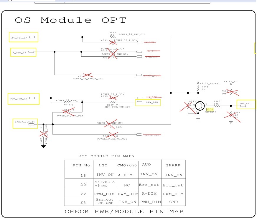

Olá pessoal, boa noite à todos, estou com essa tv que está ligando e desligando normalmente, porém não liga o backlight e nem tem imagem e nem som, sem nenhum comando, apenas liga e desliga.
Na placa fonte fiz jump dos 3,5V stand-by para pwr-on e inv-on, a fonte liga com os seus respectivos 12 e 24V, o backlight acende os dois lados.
Mas quando liga o cabo com a placa principal não ativa o backlight e também não tem os 12V no LVDS de 51 pinos.
Eu retirei para teste o q504, agora o backlight acende: esse do circuito da primeira imagem.
Eu retirei para teste o q505, agora chega 12V na T-con: circuito da segunda imagem.
Eu percebo que a placa principal está em proteção, mas não tem nenhum led queimado, medindo nos cabos que vão para os leds: tem 46V no positivo e no retorno tem 1,2V.
Eu pergunto: quais seriam outros motivos para está em proteção ?  quais as partes ficam bloqueadas quando em proteção, pois, mesmo chegando os 12v na t-con, continua sem imagem, sem som e sem comandos nos botões de canal, de volume e menu, apenas responde ao comando de ligar e desligar.

boa noite,esse modelo da muito defeito no processador ,faça um reflow no mesmo ,resolvendo ,rebaling
Se ao plugar o conector que sai da fonte e vai para main os 12v somem, então há um curto nessa linha. Tudo leva ao processador.

Olá, eu cheguei a fazer o reflow por 4 minutos a 350º mas sem resultado.
As tensões estão normais: 3,5V Stand-by, 12V e 24V após ligar a Tv.
antes de parte para processador ,analise as tensões que alimenta ele ,veja reguladores,cristal , veja o barramento de dados entrada e saida ,com ajuda de um osciloscopio .
Olá, de tanto falarem do processador eu fiz um ME. mas não mudou em nada o defeito, sobre as alimentações eu aferir só as entradas, o cristal ainda não vi. os CI reguladores que encontrei estão funcionando, sobre o rebaling, uma placa dessa está em torno de 600,00. quanto gasta para um serviço de rebaling ? é preciso trocar o processador ou só ressolda ? como ter certeza que vai funcionar antes de fazer ?

Sim, são as memórias onboard.

isso mesmo ,pra ficar garantido é bom fazer elas também
