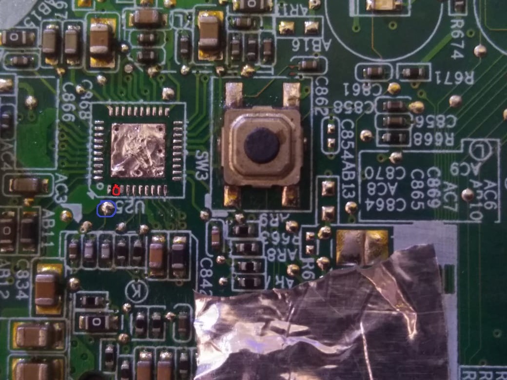

Postado 26 de Outubro de 2018 7 anos Autor Acabei de olhar o CI responsavel pelo audio... Segundo a cliente, esse notebook nunca foi aberto.... por ela. MAs, quando era do irmão ele foi uma vez para manutenção. Observeri que o segundo pino do CI esta com o PAD rompido. Agora vou ver se acho o esquema dessa placa pra ver onde ele liga

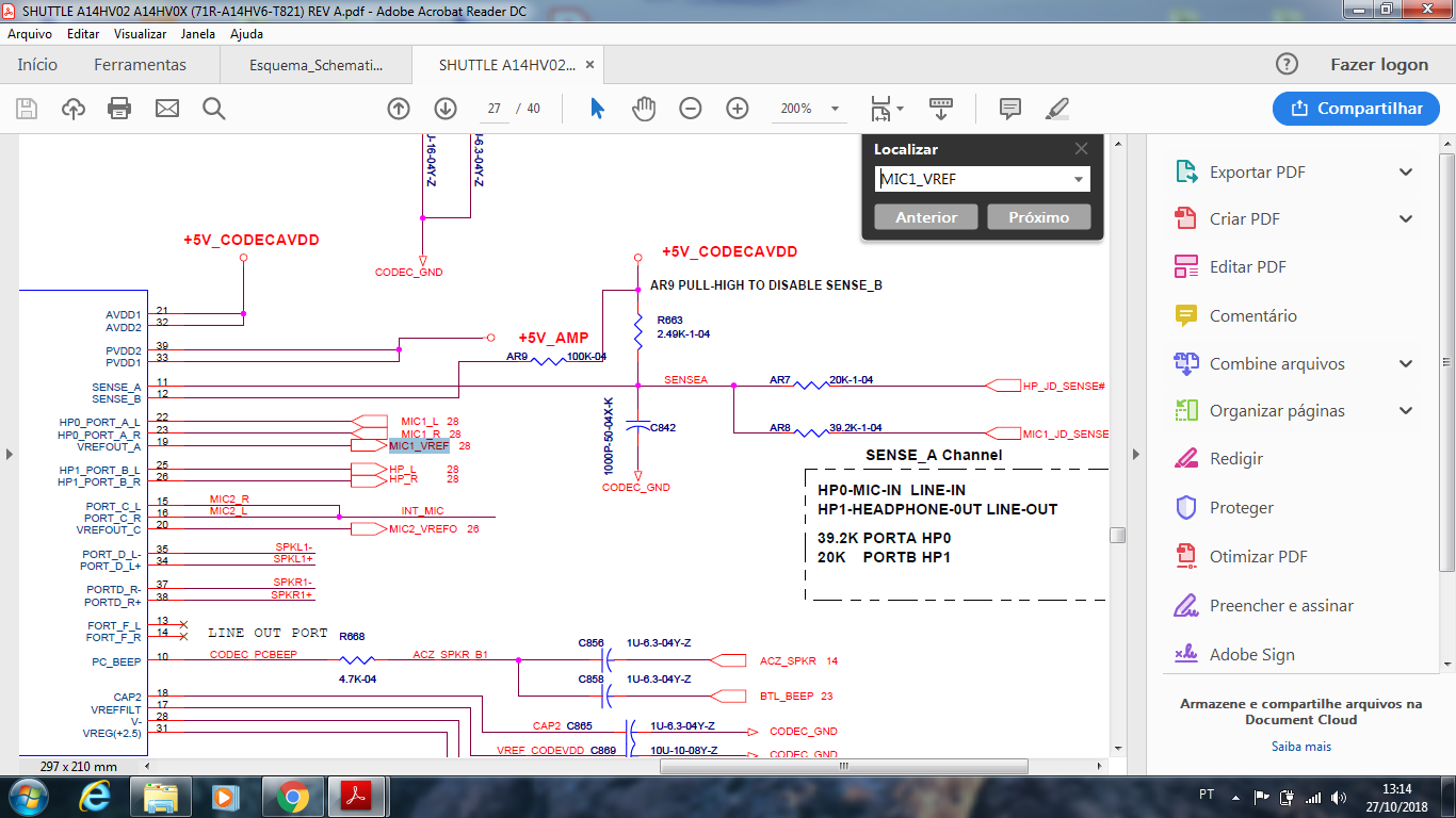

Postado 29 de Outubro de 2018 7 anos Autor Achei esse esquema e baixei ele. Estou anexando uma imagem pra vocês ter uma ideia... O CI da minha placa é de 10 pinos por lado, num total de 40 pinos, ou seja, é diferente mas da pra ter uma base... O PAD 2 é que foi removido. Vou continuar as buscas pelo esquema
Postado 29 de Outubro de 2018 7 anos 13 minutos atrás, Infotri Terra de Areia disse: Achei esse esquema e baixei ele. Estou anexando uma imagem pra vocês ter uma ideia... O CI da minha placa é de 10 pinos por lado, num total de 40 pinos, ou seja, é diferente mas da pra ter uma base... O PAD 2 é que foi removido. Vou continuar as buscas pelo esquema Digital Mic Clock Output/GPIO1. Microfone, se estou certo? Será que interferiria no áudio?
Postado 29 de Outubro de 2018 7 anos Autor Acreidto que não... por isso to na busca com a placa com esse CI, mas, tá dificil...
Postado 29 de Outubro de 2018 7 anos Autor Sei que é arriscado... mas haveria a possibilidade de ligar o ponto vermelho(pad arrancado) e esse Test Point azul? EDIÇÃO: esse test point liga a outro pino... a saga agora vai ser na busca de onde ele liga ahhaha Editado: 29 de Outubro de 2018 7 anos por Infotri Terra de Areia Inserção de conteudo
Postado 30 de Outubro de 2018 7 anos 12 horas atrás, Infotri Terra de Areia disse: Exatamente meu querido!!!! Exatamente essa... 71R-A14HV6-T840 Estava me orientando pelas etiquetas, que, por um acaso.... estava em cima dessa inscrição Eu ainda não tenho pontuação suficiente para fazer os downloads, sou novo por aqui, mas, tenho outros acessos, vou procurar por ela! Muito obrigado! Se o modelo da placa mencionado for este acima você deu sorte. O pino 2 do u25 Não faz ligação com ninguém! Editado: 30 de Outubro de 2018 7 anos por fabiano.julio
