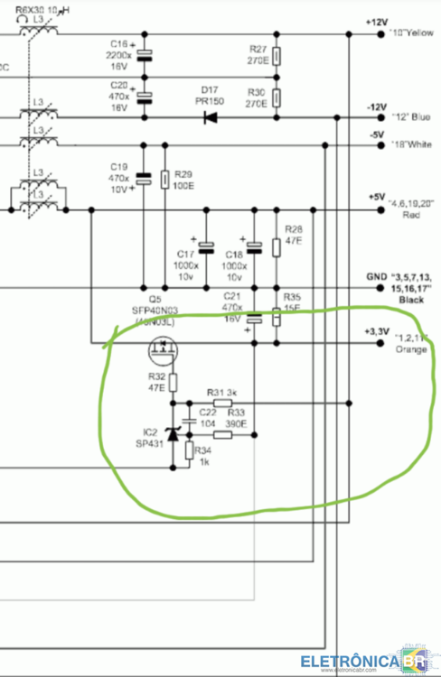

Estou com essa fonte tem 5v no Standby e 4,8v no pson,porém quando vou ligar a fonte,ela arma e desarma caindo as tensões secundárias
Já troquei os capacitores secundários e os transistores estão ok

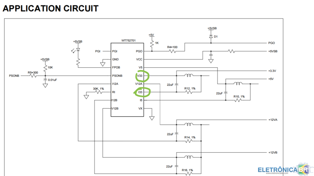

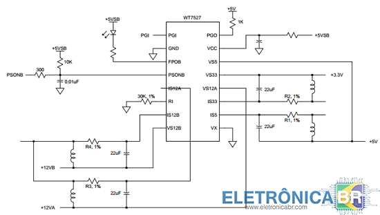

  • De uma conferida nos resistores dos pinos 5,7,8,10,11,12 e 13 do wt7527.    Como ja conferiu retificadores, trocou capacitores. Tente acionar ela na marra pra conferir todas tensões de saída
  • @ohm Eu encontrei um resistor na linha do 3,3v que ainda tinha excesso de cola por baixo,fiz a limpeza e coloquei novamente no lugar e estabilizou a fonte Com certeza a cola estava alterando o re
  • Boa noite @bomfim-marcos ,   Parabéns pelo reparo!   A danada da cola que suspeitei... Fico feliz das dicas ajudarem no reparo. Essas colas usadas nos "smd" dão muito baile na gent
