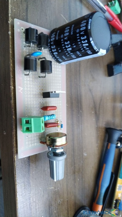

Eu tenho um motor de corrente continua 150 volts ,estou querendo controlar a velocidade dele ,com essa placa ,no caso eu teria que ainda colocar uma ponte retificadora junto com essa placa ainda para poder funcionar ?

A princípio deve funcionar, colocando a ponte entre o dimmer e o motor.

Eu to querendo usar essa placa porque sai ate mais barato do que paga uma placa de 250 pra 300 reais ,é para controlar a velocidade de uma esteira .
  • Autor
Eu peguei um esquema na internet e montei deu certo,primeiro testei com uma lampada de 100w .depois com o motor da esteira.
