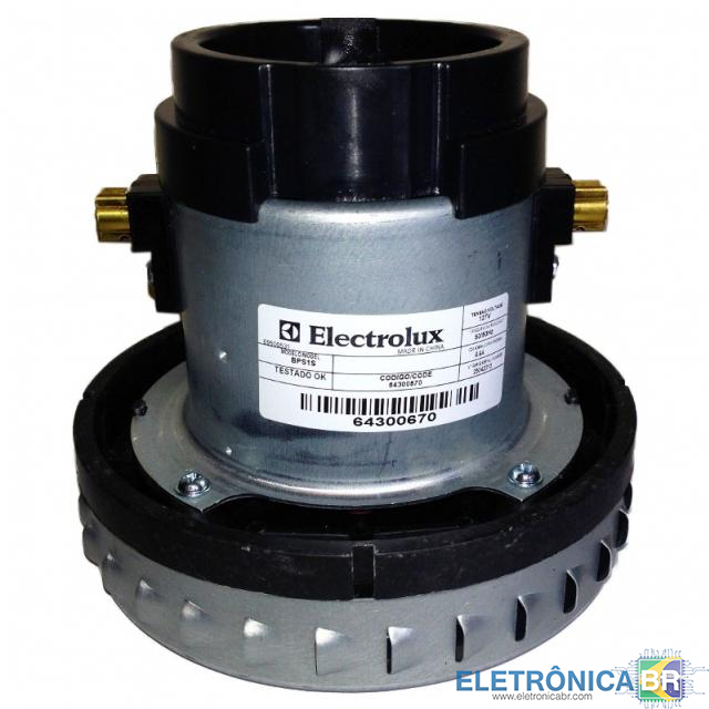

aspirador antigo não consigo saber o modelo dele de pó da electrolux com motor queimado
O cliente deixou cair água dentro do aspirador aonde tá o motor enferrujando todo ele e com isso não liga e nem dá sinal de vida . Só queria ver aonde posso encontrar este motor para poder passar o orçamento ao cliente .   Anexo uma foto do aspirador
Caso não tenha o modelo do aspirador por baixo dele, verifique no motor sempre tem uma etiqueta do modelo do motor usado.
Mande algumas fotos mais nítidas do motor. Pelo lado de dentro da tampa também não tem nenhuma etiqueta?
Buenas,
assim na base do olhômetro, chuto que esse aspirador seja um A170 Tornado. Veja se o motor dele se parece com esse:
Se for esse daí, é um BPS1S.. é usado em vários modelos de Electrolux e é bem fácil de achar.. custa uns 90 pilas em média.

descobri o modelo do aspirador .    Modelo é o Tornado 1100

O que você pode fazer é mandar rebobinar o motor dele ,não vai ficar 100% como de fabrica, mais vai funcionar ,caso você não encontre o motor novo .

Eu tenho o mesmo problema. Obrigado para seus comentários. Mas eu preciso achar esse motor. Por favor pode me dizer onde eu posso comprar? Obrigado.
Veja nas autorizadas Eletrolux , a principio não compensa, provavelmente o custo do motor é quase o preço de um novo
Mandar enrolar o motor é uma alternativa, mas a garantia do conserto vai ser sua
