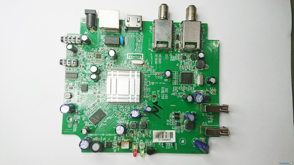

dúvida Cinebox Supremo X DUAL 2 CORE não da imagem
Olá amigos, estou com esse receptor, ele não da imagem nem HDMI nem Video, após verificar tensão, vi que não chega no tuner 13v/18v. Ele liga acende o led do receptor, encontrei tensão 1,4v, 3,3v, 5v, 12v
o que pode ser?

Bom dia, faça como o amigo falou e tb verifique se o ci de rede não está aquecendo ( curto ). Verifique tb os diodos entre os tuners e o ci demodulador dele.
Boa sorte.
