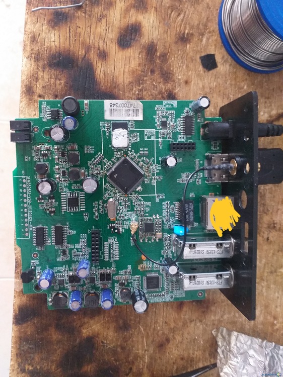

Chegou na minha assistência esse receptor acima citado totalmente inoperante após umas analises constatei que o processador estava com problema troquei o processador e agora o receptor trava na logo da Cinebox após isso troquei já memória RAM e regravei a spi Flash mas sem sucesso Lembrando que tem todas as tensões fundamentais para o seu funcionamento o que poderá ser?obs: ja ate coloquei o processador e a memoria desse receptor em outro é funcionou de beleza.

@lealtec eletronica  Amigo, pelo sintoma que descreveu, tudo indica ser algum problema relacionado entre o processador com Demodular ou tuners, sugiro tentar trocar o CI do Demodular e testar, se não resolver verificar os tuners.

Fez o teste sem a placa wifi? Ja peguei também nestes modelos com trilhas rompidas por baixo do conector de rede o que fechava curto com a carcaça do mesmo e dava uns defeitos estranhos e confira também os circuitos integrados U10 e U26 não me lembro qual deles mas ja tive problemas com um destes circuitos integrados neste modelo.
