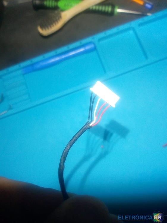

Olá, bom dia ! O cliente trouxe um notebook Dell Inspiron para fazer a solda dos fios do conector power jack, 2 fios haviam soltado, estava ainda no lugar apenas o aterramento, então pra mim está sendo um desafio identificar os terminar para realizar a solda.
Fiz os testes da seguinte forma. Sei que o pino interior do carregador, é o positivo, entao em escala de continuidade testei dentro do jack onde entra o pino do carregador e a outra ponta do multimetro coloquei no rabicho, bipou. Até aí ok. Conectei o carregador, coloquei o multimetro em escala de tensao contínua, e os 19v não chegavam nos terminais vermelhos do chicote, mas sim no terminal branco. Inverti os fios na solda, agora os 19v chegam nos terminais vermelhos do chicote, porém, o que bipa em escala de continuidade no pino de dentro do jack é o terminal branco. Poderiam me dar uma luz ? Desde já grato !

Por essa foto dá para você ter uma noção melhor... o branco está na parte inferior; o preto na lateral esquerda e o vermelho na direita.
Para não ter erro, plugue a fonte no conector e faça a medição de onde você deverá encontrar GND e VCC. O pino que sobrar é o ID.
Abraço.

Pedro, muito obrigado ! Foi exatamente o que eu fiz, eu não tinha encontrado nada na internet, ninguém aqui ainda tinha respondido, então me restou testar a fonte, e pra minha surpresa, mudou completamente o jogo, rsrs. Foi exatamente como nesta segunda foto que vc colocou, o pino central onde normalmente nos demais notebooks sai os 19v, neste na realidade é o id, os 19v se encontram na parte interna do conector e o gnd na parte externa, dessa forma materia a charada ! Mas de qualquer modo, muitíssimo obrigado, com essa sua sugestão eu iria conseguir resolver a questão. Abraço.
@ribeirodanilo93 Nos Dell e nos HP que tem esse mesmo conector o esquema é o mesmo.
O pino bem fino do meio é o ID (sinal para que o notebook carregue a bateria)
A parte interna do conector é o positivo (19v)
A parte externa é o negativo.
Só nunca tente conectar um carregador de HP em notebook Dell, pois a tensão do pino do meio (o fino) é diferente.
Parabéns pelo conserto!

Exatamente amigo. Muito obrigado, apesar de parecer algo simples, pra mim foi um desafio. Deste modo podemos perceber que na eletrônica não existe uma regra ou uma receita aplicável para todas as situações. Cada caso é um caso... pelo fato de sempre trabalhar com carregadores e conectores onde o pino do meio é  o VCC, hoje me deparei com uma situação diferente e realmente foi gratificante concluir o serviço. Agradeço mais uma vez à toda comunidade.
