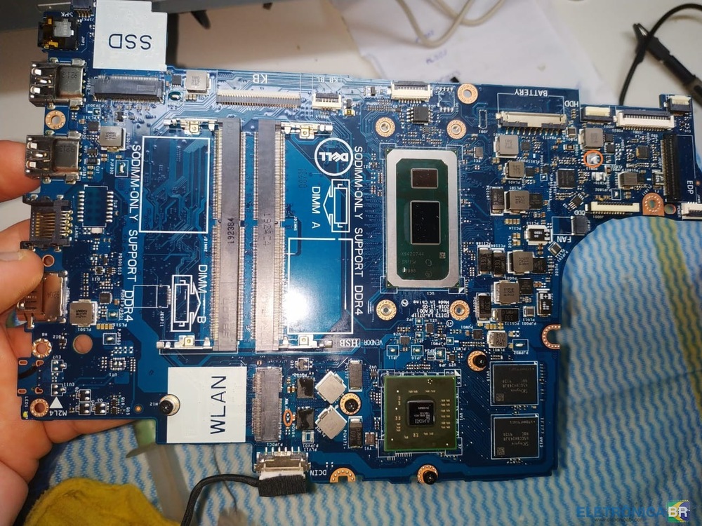

resolvido Dell 3583 EDI73 LA-G711P Rev. 1.0 A00 Não liga Resolvido
joaldo
Recebi esse notebook com defeito q não tava ligando, pois foi desligado e quando a proprietária foi ligar de novo, já não ligou mais..
  e não matava a fonte, Então comecei a analise e localizei o PQB11 em curto, removi q tinha antes dele saiu mais continuou depois dele,removi o PQB12 ele estava bom mais o curto continuava mais p frente, então removi o PRB02 ai isolando o curto, q estava nessa linha, removi e testei o PQB13 e estava bom, removi a bobina PLB02, o curto ficou isolado entre PRB02 e PLB02, dai fui no esquema  e vi q tinha uma de 19v saindo desse local para o V-CORE e fazendo mais tests localizei um capacitor em curto q fica do lado do PQV04 em curto total e nem chegava a aquecer.
seque os prints da placa com o local do capacitor, espero q ajude
