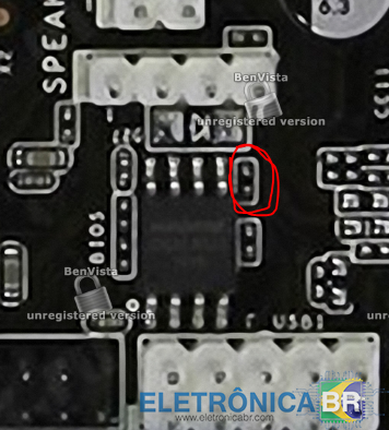

Pessoal que tiver uma placa desta para tirar uma foto da região do BIOS e puder me mandar, eu agradeço. Preciso ter certeza que não removi junto com o BIOS algum componente, por favor.
  • Autor
Olá! consegui foto da região e removi um resistor, o problema agora é como descobrir a resistência dele.
Lembrando que não há esquema elétrico, como vocês podem me ajudar ?

Em 10/05/2021 às 15:23, ljainfor disse:
O circulado é de 34 ohm
O de baixo de 1k ohm
