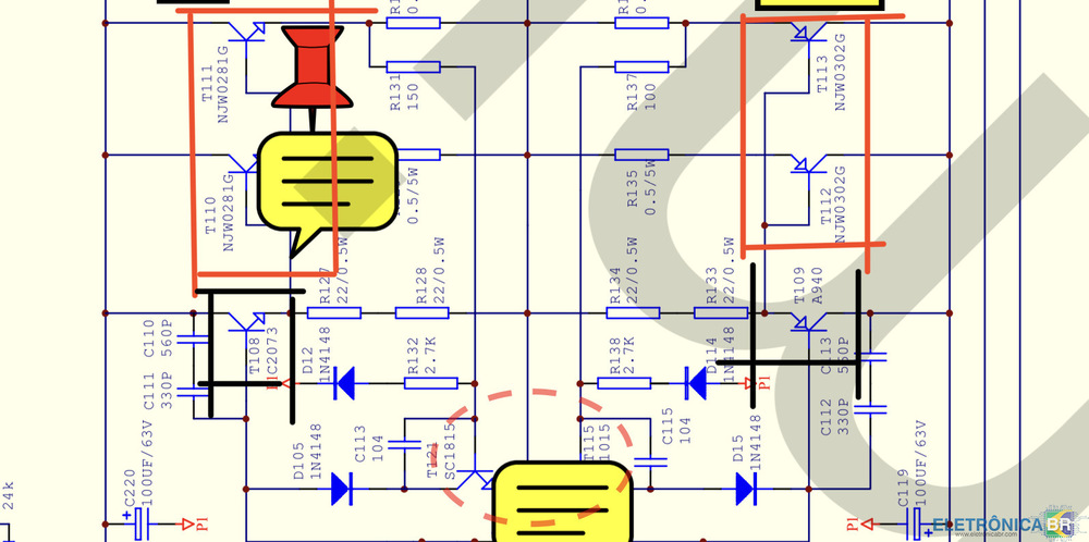

Em 28/07/2021 às 09:42, ohm disse:
Bom dia,
@Betinhodaeletronica você enganou, os transistores de saída são (t110, 111 do semi ciclo positivo, estão em “paralelo” e t112, 113 também em pararelo).  Na foto que deixo, estão dentro dos quadrados vermelhos.
Os transistores t108 e t109 são drive ( estão dentro dos retângulos preto) e o t107 transistor de bias (retângulo laranja)
Mas pelas tensões apresentadas temos falha na polarização do transistor de bias.
São pequenos detalhes de provocam o defeito. Repare que tendo 0,75v dc nos emissores dos t108 e 109 terá essa mesma tensão na base dos transistores de saída que será suficiente para saturarem e “fecharem curto” entre +vcc e -vcc e assim a lâmpada série acende forte.
Insisto, você verificou todas componentes que marquei na mensagem #88?
segue anexo da foto para melhor compreensão
A tensão emissor coletor de bias do t107 sem o curto tá dando 2.7v
