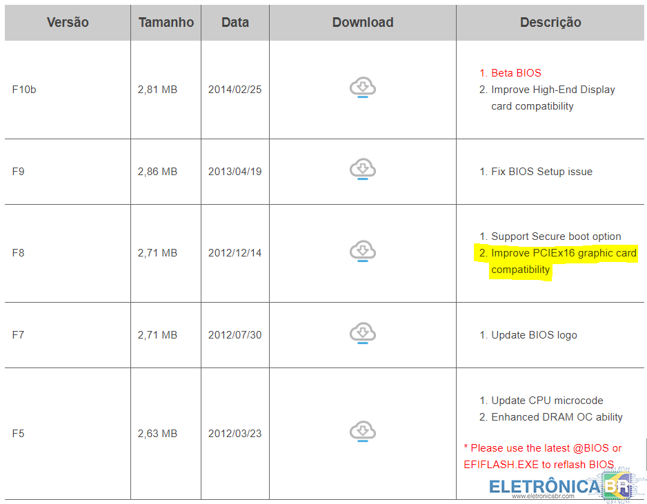

Antes de qualquer procedimento envolvendo calor nas peças, é importantíssimo avaliar a questão da BIOS, tendo em vista que é bem menos invasivo e não afeta a vida útil do equipamento, além é claro, evitar mexer onde não tem defeito.
Se ainda nunca se deparou com essas situações, placas mãe Intel mais antigas (da segunda geração principalmente), necessitam de atualização de BIOS para funcionarem corretamente com placas de vídeo mais novas. O defeito apresentado caso a placa não esteja atualizada já vi variar entre não dar post, não ser reconhecida ou na maioria das vezes artefatos.
 Acontece que para algumas placas de vídeo PCI Express 3.0 funcionar nessas placas mãe que originalmente foram designadas bem na transição do PCI Express 2.0 para 3.0, precisam de atualização para funcionar corretamente, não sei o motivo exato disso ocorrer mas caso contrário os problemas apresentados poderão induzir o reparador a condenar uma placa de vídeo perfeitamente funcional, jogando inclusive calor na mesma.
 Changelog da Gigabyte H61M-S1 (irá notar atualizações semelhantes também nos produtos dos demais fabricantes).
